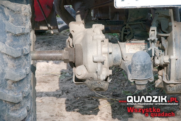

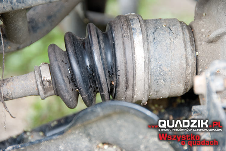

Przy zakupie sprawdzajmy także stan manszet, mostów – czy nie ma wycieków, nie każdy sprzedający pozwoli zajrzeć, ale odkręcenie jednej śruby wlewowej w dyfrze pozwoli na ocenę stanu oleju i czy nie ma wody w mostach. Zwróćmy uwagę także na kolor silnika, żółty kolor wskazuje na częstą pracę w wodzie i błocie. Z kolei urobione, nawet lekko, śruby wskazywać mogą na fakt, iż ktoś nie umiejętnie zaglądał do środka. Porysowana z wierzchu kierownica (pompa hamulcowa, klamki hamulca) oraz pozaginane na rogach bagażniki wskazują, że pojazd „lubił” leżeć do góry kołami.
Cieknący most jednoznacznie wskazuje na zużycie elementu, a to kosztuje dodatkowo.
Pęknięta manszeta jednoznacznie wskazuje na zużycie materiału, a to kosztuje dodatkowo.

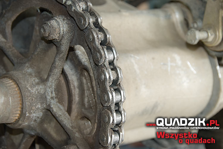

Nie zapominając o quadach z łańcuchowym przeniesieniem napędu – szczególnie quady sportowe – należy zwrócić uwagę na stan łańcucha oraz zębatek. Jeżeli łańcuch wisi na zębatkach, nawet mimo napinaczy, konieczna jest jego wymiana. Stan zębatek określa grubość zębów i ich ilość. Pamiętajmy aby wymieniać wszystkie elementy na nowe.
W quadach sportowych powinniśmy sprawdzić układ przeniesienia napędu, czyli: łańcuch, zębatki oraz napinacze łańcucha.
