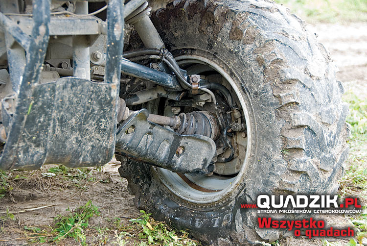

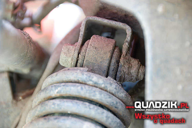

Amortyzatory są mocowane do ramy przy pomocy simerblocków, których stan wpływa na bezpieczeństwo oraz komfort jazdy.

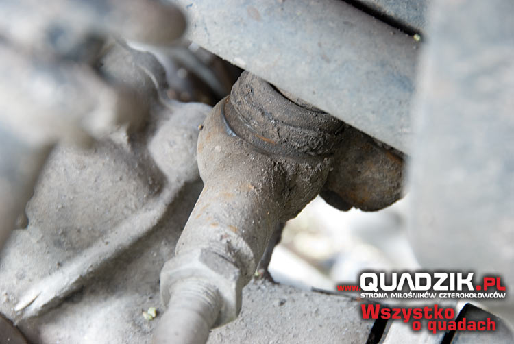

Zaniedbanie końcówek drążków kierowniczych może doprowadzić do poważnego wypadku i narazić nas na utratę zdrowia.

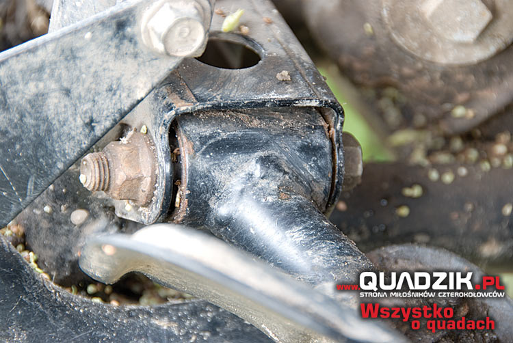

Stuki w wahaczach oznaczają konieczność wymiany simerblocków.
Zgięty wahacz może nawet zmienić geometrię pojazdu.

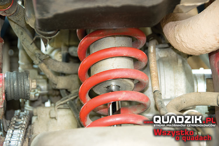

W przypadku niezależnego zawieszenia z tyłu czynności wyglądają podobnie. Jednak w przypadku amortyzatora centralnego sprawa jest bardziej skomplikowana i droższa w momencie awarii. Sam amortyzator bada się podobnie. Luzy sprawdza się unosząc lekko tył pojazdu, jeżeli puka, znaczy, że ma luz. Wahacz centralny mocowany jest zazwyczaj na simerblockach i jest najtrwalszym elementem zawieszenia tylnego. Luzy na wahaczu sprawdza się poprzez kołysanie pojazdu na boki. Wiadomo: są stuki - są luzy. Popatrzmy także, czy wahacz nie jest pęknięty, albo czy nie ma na nim śladów spawania po uprzednim uszkodzeniu.
Amortyzator centralny, szczególnie w quadzie sportowym to podstawowy i bardzo ważny element zawieszenia.
