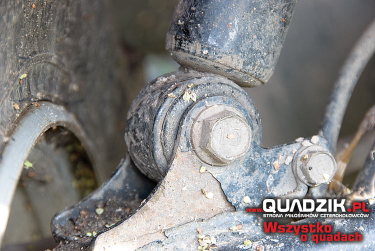

Zawieszenie
Bardzo ważnym elementem, drogim przy ewentualnych naprawach, jest zawieszenie. Aby sprawdzić zawieszenie najlepiej jest złapać za koło i dosyć energicznie poszarpać nim w pionie i w poziomie. Brak stuku świadczy o tym, iż najprawdopodobniej „zawiechy” są w dobrym stanie. Jeżeli wykryjemy stuki, należy zlokalizować je, czy są one na wahaczach, czy na końcówkach drążków kierowniczych.
Kolejną rzecz, jaką powinniśmy sprawdzić to stuki, a raczej ich brak w amortyzatorach. Jeżeli stukają podczas pracy to znaczy, że są powybijane simerblocki. Ważne jest też zużycie amorków, jeżeli amortyzatory wprawione w ruch (np. dociążone), zbyt szybko wrócą na swoje miejsce albo zakołyszą się kilka razy, znaczy to, że należy pomyśleć o wymianie na nowe. Odpowiednia jakość zawieszenia jest bardzo ważna, uchybienia poza pewną normę negatywnie wpływają na zachowywanie się pojazdu podczas hamowania czy na zakrętach oraz mogą doprowadzić do kolizji, a już o komforcie jazdy nie wspomnę.
