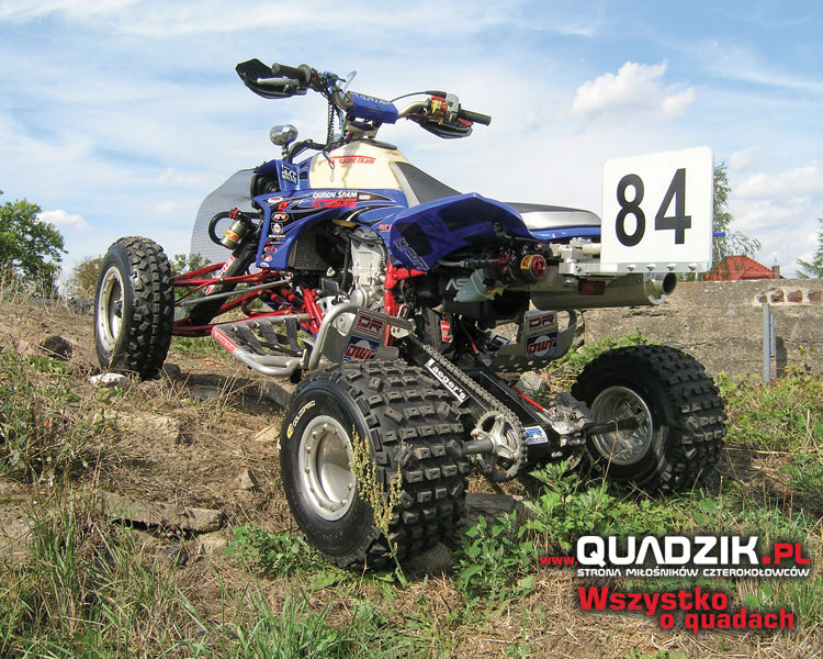

Na tym zakończyły się modyfikacje silnika. Nie robiono żadnych rozwiertów zwiększających pojemność i moc, ponieważ jak informuje mechanik, ten silnik przez 12 godzin ma pracować i doprowadzić cały team do ukończenia wyścigu a pójście w ekstremalny tuning może doprowadzić do tego, że po paru godzinach silnik może się skończyć. W quadzie Yamaha YFZ450 SE 2008 (model przygotowany pod Pont de Vaux) jest około 46 koni seryjnie, więc moc tego pojazdu jest wystarczająca na zawody tego typu bez konieczności jej podnoszenia.

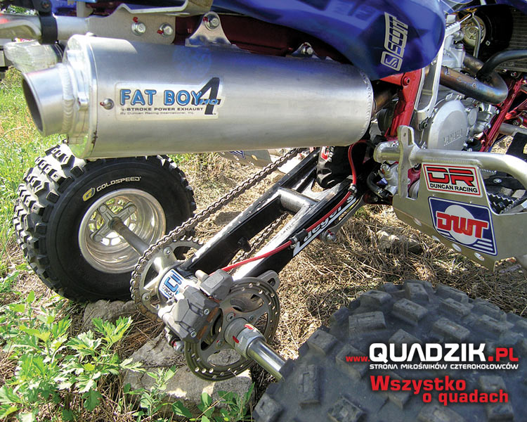

Sprzęgło wymienione na Hinsona, dziewięcio-tarczowe, w oryginale jest osiem tarcz. Zamontowany starter nożny – PRO DESIGN, tak aby w razie awarii rozrusznika można było uruchomić silnik. Dalej zmiana układu wydechowego – tłumik FAT BOY 4, oraz obowiązkowa zmiana filtra powietrza na K&N wyposażonego w prefiltr również K&N. Do tego moduł Vortexa z 10 mapami zapłonu.
Zamontowano także większą chłodnicę, po to żeby sprzęt się nie przegrzewał, którą w zależności od pogody trzeba będzie dodatkowo zabezpieczyć. W układzie napędowym zmieniono przełożenia, tak aby sprzęt rozwinął większą prędkość, do tego zastosowano wzmocniony łańcuch (D.I.D.) i zębatki oraz szerszą oś tuningową TEAM FIRESTICK. Silnik został zabezpieczony lekką płytą ochronną TAG METALS.

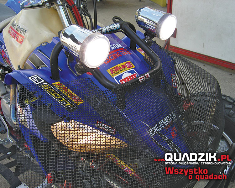

W quadzie znalazła się mocna prądnica Trail-Techa zalecana do halogenów tejże firmy. Prądnica została wymieniona na mocniejszą niż seryjna, tak aby nie rozładowywała akumulatora i aby dostarczała wystarczającą ilość energii do oświetlenia toru jazdy, dodatkowo zamontowano dedykowany regulator napięcia. Pojazd został wyposażony w dwa mocne halogeny ksenonowe Trail-Techa.

Zmiana pompy hamulcowej i przewodów. W naszym pojeździe jest nowa pompa BERINGER, która gwarantuje dobre hamowanie nawet z dużej prędkości. Na takich zawodach należy maksymalnie opóźniać hamowanie przed zakrętami, jest wtedy szansa, że uda się jeszcze kogoś wyprzedzić na winklu. Przewody hamulcowe są w stalowym oplocie (GOODRIDGE), żeby nie puchły przy wysokiej temperaturze.

Pojazd ma oczywiście to wszystko, co każda wyścigówka mieć powinna: nerf bary GYTR, zrywka PRO DESIGN, klamka sprzęgła i hamulca ASV, która przy wywrotce odgina się w drugą stronę i jest mniejsze ryzyko jej złamania, podnóżki oraz osłony na pięty IMS ROLL, bumper TAG METALS.
