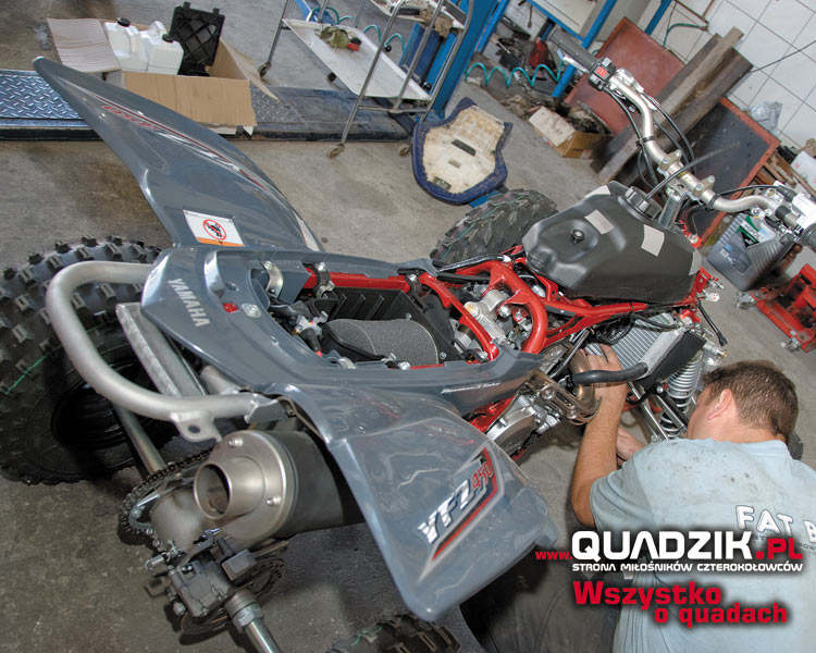

Rama
Rama to element stały, łączący wszystkie inne „do kupy”. Rama powinna zostać dobrze sprawdzona, czy nie ma odkształceń, bądź pęknięć. W przypadku nowego produktu należy sprawdzić, czy śruby mocowań poszczególnych elementów konstrukcji są poprzykręcane odpowiednimi momentami.

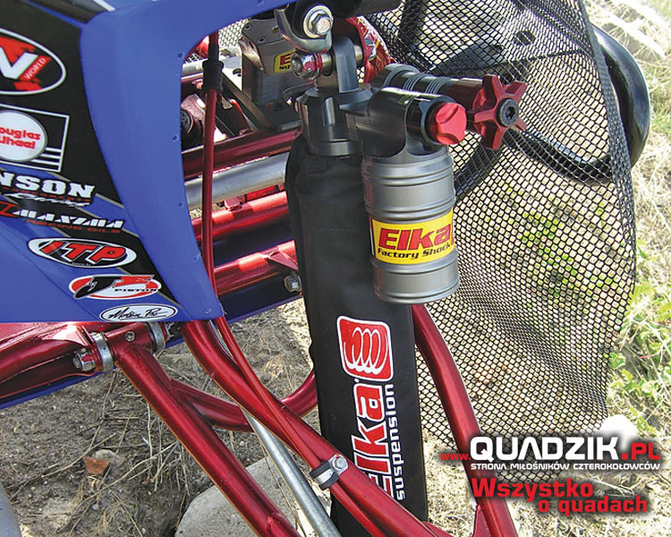

Zawieszenie
Przednie wahacze Walsh Long Travel - nr jeden na rynku. Są to bardzo drogie wahacze, ale komfort jazdy jest zdecydowanie lepszy niż u konkurencji. Amortyzatory przód i tył Elka Suspension FACTORY, które zostały zbudowane na zamówienie, specjalnie dla zawodników na mundial Pont de Vaux. Zastosowano dużo dłuższe amortyzatory przednie oraz wahacze poszerzające pod nowe amorki. Są to amortyzatory najdłuższe z dostępnych na rynku z trzema pokrętłami dobicia plus regulacją odbicia, amortyzatory cztero-sprężynowe, z możliwością regulacji sprężyny. Z tyłu zamontowano wahacz Laeger’s. Dodatkowo wyposażono pojazd w amortyzator skrętu Elka Suspension SYSTEM 5. Zamontowane osłony na amortyzatory to oczywiście Elka Suspension.

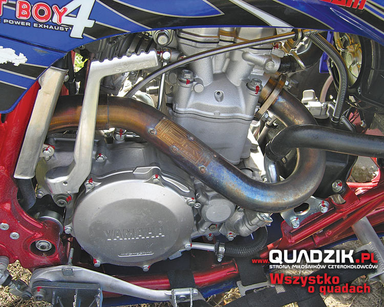

Silnik
Silnik tak naprawdę został rozebrany na elementy pierwsze, w celu sprawdzenia po fabryce, czy wszystko jest podokręcane i dobrze spasowane. Zdarzały się sytuacje, że fabryka podokręcała śruby złymi momentami. Śruby takie potrafiły się odkręcić w trakcie eksploatacji i zakończyć cały wyścig. W silniku był delikatny tuning: cylinder i głowica DUNCAN RACING oraz wałki rozrządu HOT CAMS. Zastosowano także dysze paliwowe DYNOJET.
