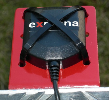

Antena GPS musi "widzieć niebo". Miejsce instalacji należy wybrać tak, aby chroniło przed uszkodzeniami mechanicznymi, np. zerwaniem przez gałęzie. Także kabel antenowy należy chronić przed uszkodzeniami.
Antena jest magnetyczna. Do montażu należy wybrać element stalowy np. dach. Przy braku elementu stalowego zastosować dodatkową płytkę stalową o wymiarach minimum 70x70mm. Minimalna odległość od anten nadawczych (np. CB radio) wynosi 1m.
W samochodach właściwe jest zainstalowanie anteny w osłoniętym miejscu na dachu. Na quadach sugerujemy montaż na przedniej bądź tylnej skrzyni. Antenę można dodatkowo zabezpieczyć opaskami zaciskowymi - patrz zdjęcie.

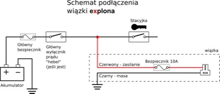

Wiązkę zasilającą należy podłączyć do instalacji pojazdu przed wyłącznikiem zapłonu (stacyjka), tak aby urządzenie (TLG) było zasilane nawet przy wyłączonym zapłonie.

wiązka zasilająca: długość 1m, bezpiecznik 10A
