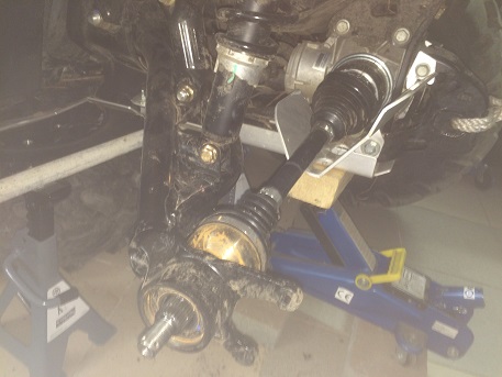

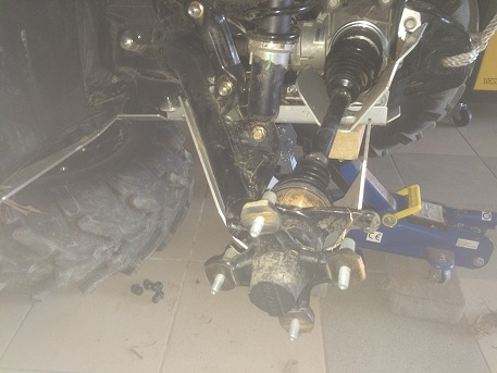

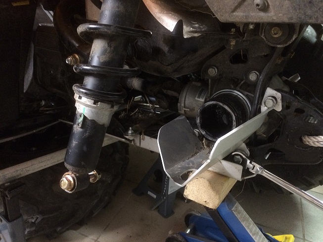

Zabrałem się dziś za manszete wenętrzna i.... ile stron tyle rad ... czy to prawda ze muszę odkręcić wahacz?
Zdjąłem koło,
Odblokowałem zawleczkę i odkręciłem śrubę na półośce, zwalniając pistę
Odkręciłem osłony przy piaście
Odkręciłem amortyzator
Odkręciłem stabilizator i.................. stanąłem bo muszę mieć płaski 15 żeby sie dostać w jedno miejsce
Korzystając z przymusowego przestoju liczę na rady fachowców co dalej
Zdjąłem koło,
Re: Moja pierwsza Bomba, opinie, użytkowanie, spostrzeżenia
Wahacz trzeba opuścić canamy nie maja w 100% niezależnego zawieszenia.w g1 trzeba było sciągnąć amor z drugiej strony i oczywiście odkręcić stabilizator
czyli jednak muszę odkręcić
Tu jest łatwiej. Odkreć wahacz to tylko jedna śruba i wszystko spokojne wyjdzie. Nie ma tu takich dziwnych śrub jak w g1. Jeśli to wewnętrzna manszeta to zwalasz przegub myjesz i po sprawie. Ale jeśli zewnętrzna to trzeba zdjąć oba przeguby bo zewnętrzny za cholerę nie chce zejść.
Dzieki ..tak właśnie myślałem z kolegą z Teamu że wystarczy zwolnić to jedną śrubę i druga stronę nie trzeba ruszać
Ale dziękuje za rady umieszczę foto relacje żeby następcom było lżej
Dziękuje koledzy za pomoc

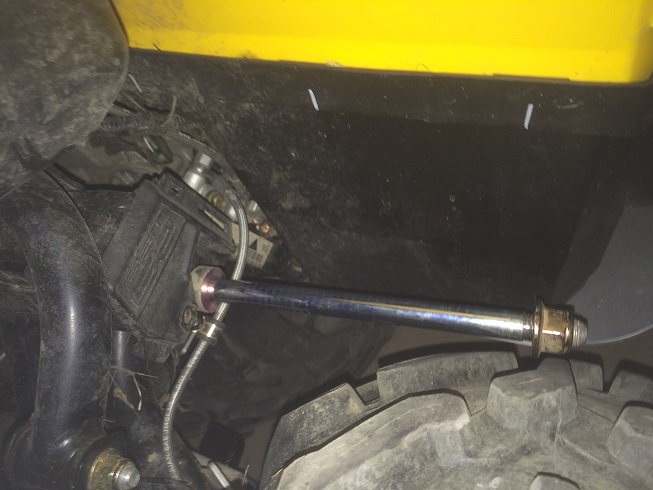

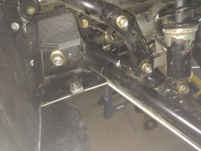

Odkręciłem śrubę mocującą wahacz, (trzeba zasztorcowac z drugiej strony
Następnie wybiłem ją na drugą stronę (uwaga na przewód od hamulca - trzeba go poluzować odkręcając opaskę mocującą do obudowy)

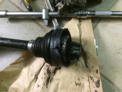

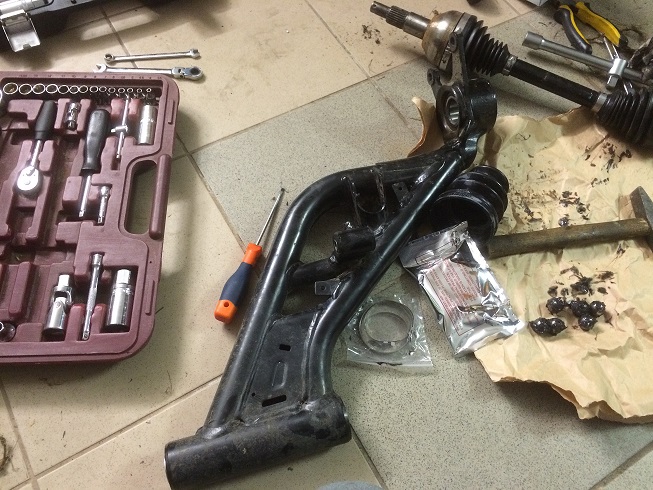

kurcze zdjąłem wahacz, wyciągłem półośkę (trzeba zdjąć zabezpieczenie) i....teraz jak tu zdjąć koszyczek?
nie chcę bić na siłę bo pewnie zabezpieczony... ktoś doradzi?
A to żeś psikusa zrobił
ja w Bombce wyciągałem cały przegub wraz z kielichem który Ty jak widzę zostawiłeś
Co do zdjęcia koszyczka - na końcu półośki - na samym wałku tam gdzie wielofrez powinien być pierścień Segera - zabezpieczający
sam tak wyszedł
sprawdzę..ale nie widziałem..tego się właśnie spodziewałem ale chyba nie było...jednak może mi umknął przed oczyszczeniem
