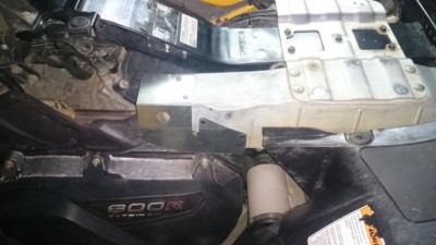

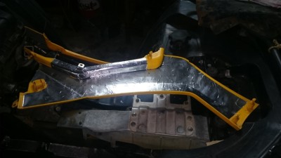

Moja ostatnia przerwa w quadowaniu spowodowana była właśnie informacją na wyświetlaczu - HI TEMP.
Okazało się, że na siateczce na wlocie do CVT osadziło się tyle brudu, że nie wlatywało powietrze. Podejrzewam, że do tego dołożył jeszcze swoje nieosłonięty wydech. Dlatego też teraz naklejam taśmę alu na obudowę CVT.
DKfan to pewnie czyta - to jego patent. A może jeszcze owinąć w tym miejscu rurę wydechową taśmą grafitową tub czymś takim od motocykli?

Ale wiesz że Hi-Temp to nie od CVT tylko silnik?Cj_cezar pisze: Moja ostatnia przerwa w quadowaniu spowodowana była właśnie informacją na wyświetlaczu - HI TEMP.
Sprawdź czy jest chłodnica czysta i czy lamelki nie są uszkodzone. Ja miałem raz taki komunikat ale wtedy 6h non stop ciągnąłem drugiego quada na holu przez błoto. Jeżeli będziesz miał problemy z temperaturą to zdejmij chłodnicę i ją odmocz w misce z wodą. Jeżeli chcesz jeszcze poprawić chłodzenie kup wydajniejszą pompę wody.
http://allegro.pl/can-am-renegade-outla ... 71329.html
Jeżeli chodzi o siateczkę na wlocie do cvt to możesz ją spokojnie zdjąć ja zdjąłem tą skarpetę zaraz po zakupie quada, szybko się zapycha a bez niej cvt jest równie czyste. Często zdejmuję obudowę i oprócz pyłu z paska nie ma czego czyścić. Jeżeli będziesz oklejał obudowę cvt , pamiętaj żeby jak najwięcej oklejać ją od tyłu od strony silnika i oczywiście od góry. Oczywiście możesz owinąć bandażem kolektor, może to zmniejszy emisję ciepła a na pewno poprawi opróżnianie wydechu.

Jacek - masz rację z Hi TEMP. Zebrało się razem. Zapchana chłodnica od łąki oraz wlot do CVT. Aczkolwiek wpływ na temp. silnika na pewno miała wolna jazda i grzanie od strony rury wydechowej.
Przeczytałem opis tej pompy i może być, że u mnie powoli zaczyna się psuć, bo często włancza się wentylator. Czy to normalne?, czy można jakoś sprawdzić wydajność takiej pompy?
Wczoraj skręcałem gada przez 12h. Pozakładałem zarówno grafit na rurę, jak i taśmę na obudowę, tył i wylot CVT. Okolic wydechu na razie nie robię.
