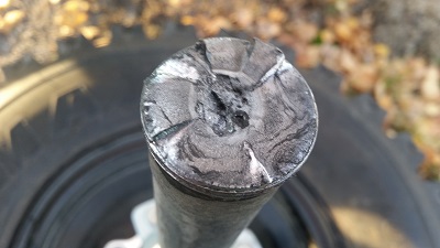

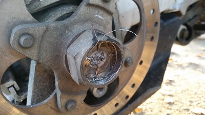

Dawno mnie nie było ale widzę ,że się dzieje ciągle w temacie ;). Fajnie Danielu ,że powracasz na quadziory. Ja uporałem się z przerywaniem jednak to nie gazniki bo po regulacji znowu zaczal szalec... Ale slaba masa. Ogolnie wszystko spoko tylko dzisiaj tak zakończyłem jazdę :(. I to to dość spokojnie bo może z 30 min po lesie delikatnie, pojechałem na myjkę. Wróciłem i na samym skręcie do domu wyprzedziła mnie ośka :p

Całe szczęście ,ze to na wjeździe do mojego domu już i dlatego było bardzo spokojnie i tylko mnie obrocilo ale bez wywrotki. Ale jak sobie pomyślę ,ze wcześnie leciałem na polnych drogach 80km/h bokiem to mnie ciarki na samą myśl przechodza jakby się to skończyć mogło.

Nieźle a pamietacie jak ja testowałem Quada kolegi Eser i zapitalałem prawie 140 po czym zwolniłem wjechałem na podwórko i tez koło odjechało wtedy to byłem posr any ;) ja sam upierniczyłem 3 ośki :) ale te stare te nowe nie słyszałem jeszcze o takim przypadku by komuś strzeliła najlepiej było by ja wymieniac na dzieńdobry na ta nową ale to koszta dodatkowe i niemałe ok 500 zł pocieszajace jest tylko to ze znam ok 12 przypadków peknietej oski w lucku i zawsze sie to dzieje przy małych prędkosciach i oby tak dalej ;)

To jedyny plus tej oski ,ze pęka i nikomu nie robi krzywdy :p. No i teraz mam pytanie co do trudności wymiany tego polamanca :p. Na co zwrócić uwagę szczegolna i co ewentualnie wymienić przy okazji tej opracji oprócz łożysk. Czy zostawić tak jak było? A i czy te nowe oski są poprostu mocniejsze, czy kupowałes od 450? Czy jak to z tym jest?

Chyba tez musze sie skusic na wymiane oski za wczasu... bo lepiej za wczasu dmuchac na zimne...
Trauma... przy okazji wymiany sprawdz lozyska... jezeli sa dobre to zostaw.. chyba ze nie byly wymieniane to zapobiegawczo mozna je wymienic(i uszczelniacze oczywiscie)... i chyba nic innego tam nie ma co by trzeba bylo przy tej okazji wymieniac..

Tylko że te nowe ośki nie pasują plug and play ;)
Trauma teraz robią tylko te cieńsze ośki

Teraz już nie ma innych osiek sa tylko te cieńsze do 450 ale za razem mocniejsze ja w swoim lucku er6 miałem ta właśnie założona Generalnie wszystko normalnie pasuje Róznica polega tylko na tym ze na starej był fabrycznie wytoczony pierscien który był tak zwanym ogranicznikiem przy w suwaniu osi w korpus z łozyskami a na tej nowej nie jest wytoczony tylko osobno zakładany taki pierscień i to tyle .. Jest natomiast jeden mały problem przy skrecaniu wszystkiego do kupy ponieważ piasta ta do której przykręcona jest tarcza hamulcowa powinna być dosunieta do owego zabespieczenia (pierścienia ) a dopiero dokrecona ta duza nakretką i tu jest własnie problem bo ona nie chce dojsc do samego pierścienia brakuje ok 2-3 mm dla tego ze ta nowa os ma o te 2-3 mm za krótkie wyfrezowanie , frez się kończy a piasta do chodzi do konca frezu i brakuje te 2-3mm wiadomo że nikt nie bedzie robił wiecej frezu na ośce bo to bez sensu wystarczy w piaście tej od tarczy hamulcowej usunac troche frezu tak by doszła do pierscienia i sie nie blokowała wczesniej i to cały zabieg ;) jak chce ci sie tego szukac to na 100% sa tu gdzieś foty bo wrzucałem frez w piaście wyszlifowałem kamieniem( Frezem) na wiertarkę .
