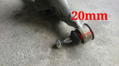

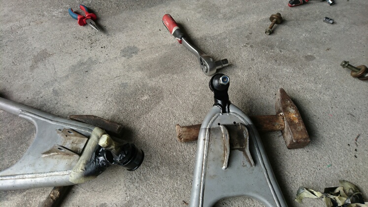

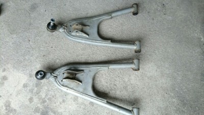

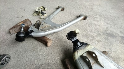

Ostatnio zauważyłem spory luz na jednej główce sworznia dolnego wahacza, a jak wiadomo są one "podobno" niewymienialne, jednak zanim miałbym kombinować z końcówką drążka samochodowego, tak jak to kiedyś opisywał Ropa, postanowiłem kupić sworznie od moto-maniak.eu, które jak sam sprzedawca twierdzi po niewielkich przeróbkach będą pasować i faktycznie tak jest
Do dostosowania wahacza do nowego sworznia będzie potrzebna jedynie szlifierka i ewentualnie prasa.
Wahacz należy zeszlifować najpierw z dołu, to umożliwi wyciągnięcie starego sworznia a następnie z góry tak aby w osadzeniu miał 20mm wysokości, ogólnie wystarczy szlifnąc wystające "nadlewki" z góry i z dołu i będzie gitara, jednak przed wsadzeniem nowego sworznia zalecam zmierzyć suwmiarką wysokość bo gdyby okazało się że jest więcej niż 20mm nie założymy wtedy segera a sam sworzeń wchodzi dość ciasno i możemy mieć problem żeby go wyjąć w celu doszlifowania.
Poniżej fotki i link do sklepu.
Polecam bo sam sworzeń siedzi jak powinien a przeróbka jest banalnie prosta.
http://www.moto-maniak.eu/sworzen-kulis ... -7866.html
Re: SWAP Lucky Star
Większość ludzi nawet nie wie, że ma luz na tym dolnym sworzniu. Gdy quad stoi na kołach to bardzo ciężko go wyczuć. Wystarczy podłożyć coś pod przedni bumper tak aby koła były w powietrzu i poruszać górnym wahaczem w górę i dół jednocześnie obserwując dolny sworzeń.
Założę się, że większość quadów z przebiegiem ponad 6-7 tys będzie miała luz na sworzniu dolnym. Oczywiście zależy od tego w jakim terenie quad jeździł.
