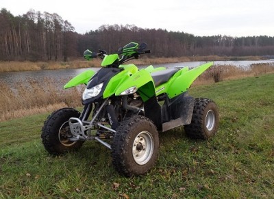

Panowie i Panie jestem kolejną żywą reklamą garażu Marcina. Bardzo chciałem opisać pierwszą jazdę "nowym" LS-em. Po pierwsze mocy nie brakuje, po drugie mocy nie brakuje, po trzecie mocy mu nie brakuje. Jakość wykonania jest na najwyższym poziomie i jest to nie tylko moja opinia ale i kilku moich kumpli którzy dziś widzieli moją maszynkę. Choć żaden z nich na quadach nie lata jak zobaczyli TO na czym siedzę gęby im się szczerzyły cały czas. Dziś miałem trochę polatać po mieście aby oswoić się z manualem i powiem szczerze szczególnie dla tych którzy obawiają się manualnej skrzyni w quadzie NIE MA SIĘ CZEGO OBAWIAĆ. Po pierwszych 30 minutach jazdy po asfalcie i ciągłych zmianach przełożeń czułem się jak bym tu manual miał zawsze.Póżniej pojechałem poza miasto i lekki teren spod moich opon wyrywał się na kilka metrów w górę wiec myślę że przy takiej mocy będę musiał jeszcze w tym roku wymieniać oponki choć teraz są prawie nowe. Ale to jedyny minus wizyty w Częstochowie. Cały czas wyglądałem tak
Nawet to pisząc wyglądam tak
wiec wielkie
dla Marcina. Nie wiadomo kiedy 150 kilometrów jazdy testowej zleciało. Przez najbliższe trzy dni nie dam rady jeździć bo do roboty trzeba chodzić ale następnym razem napiszę ile spalił.
Marcin dzięki za kupca na silnik porządna z Ciebie firma, ale to już nie aktualne wziął go mój kumpel do Kymco.
Na foto jak wyglądał w październiku i jak wygląda dzisiaj. Jeszcze tylko muszę przemalować felgi na czarny mat i wymienić kierownicę na wyższą.

Zazdroszczę Ci tej frajdy na zielonej strzały, ale ja też niedługo będzie mógł dodać swoją opinię, co po obejrzeniu twojego Lucky po Swapie to naprawdę wygląda to jak by wyjechał z Fabryki a nie jak te prowizoryki z OLXa
