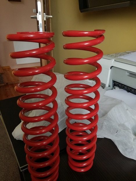

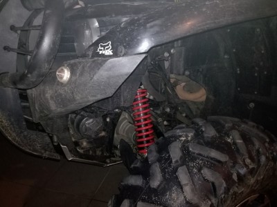

Trochę mi zeszło z tym ale są. Założone. Na dniach testy

No to pozwolę sobie na trochę subiektywnych spostrzeżeń po jeździe, a nuż się komuś przydadzą te moje wypociny....
W/w sprężyny kupiłem w motomaniaku. Opisane jako niby 30% twardsze niż oryginał do G700.
W porównaniu do moich w G550 mają dwa zwoje więcej a drut jest grubszy o 1 mm (8 vs. 9 mm)
Maksymalne/najtwardsze ustawienie oryginalnych/seryjnych przednich sprężyn obecnie odpowiada mniej więcej najsłabszemu napięciu w tych wzmacnianych/może pośrednio poniedzy 1 a 2 stopniem twardości.
Po paru testach optymalnie wydaje się dla mnie jest 4 punkt od najbardziej miękkiego. Ewentualnie środkowy (3) nastaw.
Sprężyny spełniają swoją rolę. Jazda jest dużo przyjemniejsza.
Quad jest o niebo stabilniejszy teraz. W każdych warunkach.
Na podjazdach nie ma efektu piłki, ma mniejszą tendencję do wyskakiwania z toru na zakrętach/rynnach w czasie podjazdu, na trawersach wreszcie nie ma nieprzyjemnego efektu zbyt mocnego wychylania się całości do spadku.
Quad jest także stabilniejszy w jeździe na wprost. Spokojniejszy na kierownicy, mniej go prowadza no i nie ma wkurzającego walenia się przodem na zewnętrzną/wynoszenia na zakrętach.
Teraz najwyżej idzie w drifta bez wychylania.
Tył został oryginalny i ostatecznie na dziś na 2 „ząbku” od najbardziej miękkiego.
Ale zobaczy się jeszcze jak to wyjdzie na szybkich hopkach, czego nie jechałem na nich jeszcze.
Przyznam, że nie mam pojęcia kto i po co stroił oryginalny zawias w tym modelu w taki sposób jaki on jest fabrycznie wypuszczany. Nazwałbym go komfortowym do spokojnej jazdy. I to wszystko z jego zalet bo cała reszta jest do kitu.
Ale to już historia. Do kompletu poszły rolki od G700 i w tej chwili jest bardzo dobrze, do moich potrzeb lepiej niż seria. Mniodzio quadzik się zrobił.
