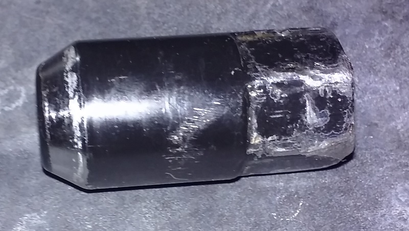

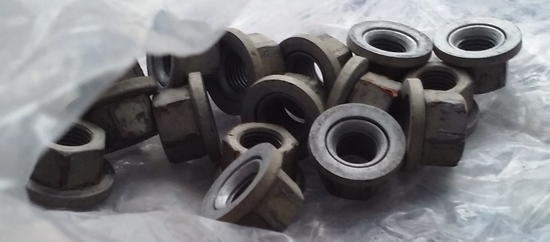

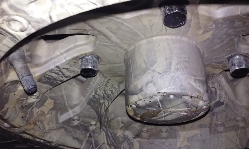

Dogrzebałem się do felg 2 kpl stalowych czarnych i jest tam kpl nakrętek 15-tek (zapomniałem, że mam nakrętki a nie śruby
) zakupiłem też wczoraj w castoramie nasadkę 15tkę chudą i już czaiłem się na pneumata za 108 zł z kpl nasadek, może do samych kół by wystarczył bo sprężarka w garażu stoi i tak.
Niestety zakupiony klucz "rozkleszczył" się na boki był jednak za chudy.
Popsikałem nakrętki wazelinką i wcisnąłem na tzw. h..ca klucz samochodowy "krzyż" w sumie problem mam tylko na tylnych bo z przodu śruby ładnie odstają. No i udało się odkręcić każdą po kolei ale były za mocno chyba dociągnięte, dokręciłem je na czuja bez przedłużki żadnej ale klucz dynamometryczny mam więc skoryguję..
Także felgi ucierpiały lekko w gniazdach i nakrętka jak widać
lusterka zamontowane -myślę że ładnie się schowały i będzie ok
