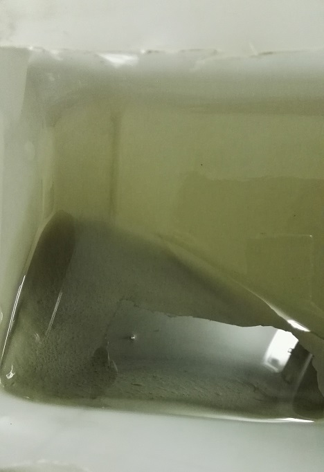

Po powrocie z integracji postanowiłem zerknąć na olej w przednim moście.
Zrobiłem około 300 km, olej wlany był świeży.
Po tym przebiegu olej wygląda tak : Woda to raczej nie jest, opiłków i innych dziwnych rzeczy nie widać, bańka do wymiany oleju była czysta, po przelaniu przez tetrę nic na niej nie zostało, olej koloru srebrny metalik. Objawów innych nie ma, most nie wyje, luzów nie ma.
Muszę rozebrać most bo coś tam się chyba mieli
Re: Pogaduchy o CF Off-Top
Olej po przejechaniu około 60-80 km
Chyba trzeba rozbierać most
Tylko co tam się mieli?
Pamietajmy żeby lac olej 80W90 dedykowany do mostow i skrzyn biegow..
Ja uzylem olej MANNOL GETRIEBEOEL 80W90 GL-5.. (koszt 20zl za litr)..
A nie zwykly przekładniowy bo ten może się zagotować i będzie miał kolor taki wlasnie siwy,srebrzysty..(efekt zagotowania oleju) i wtedy będą nam się bardziej zuzywaly zębatki..
