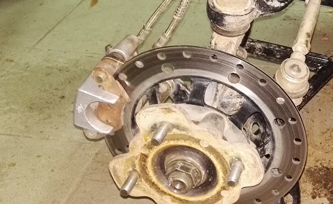

Niestety poległem na odkręceniu piasty.
Żadnym sposobem nie idzie jej odkręcić, nawet rura długa na 1,5 metra nie daje rady.
Bez udaru chyba się nie uda a takowego nie mam.
Teraz, żeby pojechać gdzieś na warsztat to muszę wszystko złożyć do kupy bo most już wykręcony leży sobie luźno na ramie.

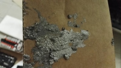

Dziać coś się na pewno dzieje, po odkręceniu silniczka od zmiany napędu pełno opiłków i srebrnej mazi zalegającej na dnie mostu.

Re: Pogaduchy o CF Off-Top
Łukasz zjedz porządne śniadanie zdejmij zawleczkę albo odbij zabezpieczenie i porządna przedłużka odkręcisz
Zabezpieczenie odbiłem.
Jest gdzieś tutaj jakaś zawleczka?
Najgorsze, że już wszystko mam odkręcone i teraz, żeby "wrócić" muszę przykręcić most, silniczek, wał i dopiero wrócić do piasty. Chyba, że jest inny sposób?
Hamulec nie daje rady, obraca się tarcza.
Musisz zablokowac piaste, najlepsszy do odkrecania bylby klucz udarowy, pamietaj o odkrecaniu a nie przykrecaniu.
Ja mam kluczyk akumulatorowy I spokojnie daje rade, porzyc od kogos pneumata
Kolega mietus ma fajne klucze , ale troszke kosztuja, choc masz swoj I zero problemow z odkrecenie, ino trzeba uwazac , zeby srobek nie ukrecac
