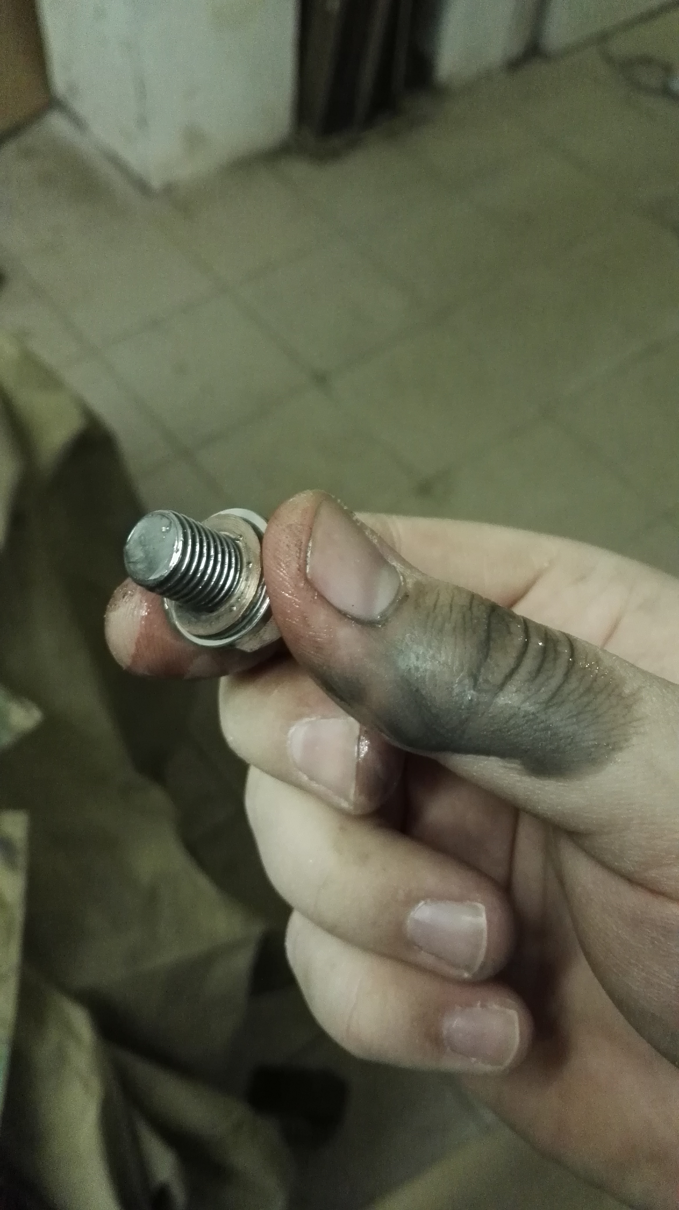

Samo wyjęcie wału to jakieś 20 min roboty, kilka śrub i wał w ręku.
