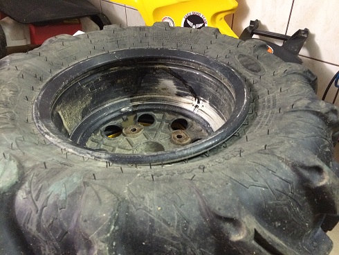

no więc z dziwny spraw związanych z bedlockamiIkar pisze:Z beadlockami jest dziwna sprawa, niby powinny nie pozwolić na ściągnięcie opony z felgi...
Ciekawostką dla mnie było zachowanie opon na bedlockach.
Jak wiadomo z jednej strony są one przymocowane na obręczy co zmniejsza prawdopodobieństwo zdjęcia opony w zakręcie lub w trudnym koleinowym terenie jaki mieliśmy w Bieszczadach.
Ponieważ opony które posiadam - Mayhemy - są wg mnie bardzo twarde, jeździłem w górach i na drapkach zaledwie na ciśnieniu 2-3 psi - normalnie zalecane 6 psi.
Korzyść - oczywiście lepsze warunki klejenia się się do podłoża ale jak się okazuje są minusy.
Guma mi biła po powrocie pomimo oczyszczenia no i zdejmując opony znalazłem przyczynę - najwyraźniej guma uległa przesunięciu na wewnętrznym rancie - bo zewnętrzny nie puszczał przez beadlocki - naprawa nie trudna, gdyż wystarczy dobić więcej ciśnienia i powinna wrócić na swoją pozycję. (na zdjęciu możecie zobaczyć jak nierówno potrafiła się ułożyć opona od środka - przednia,)
Także tylna się odsuneła ale ona akurat równo

mayhem ma to do siebie u mnie też nie równo leżą i to bez bedlocka , w jednym miejscu elegancko przylegają a w innym już nie
