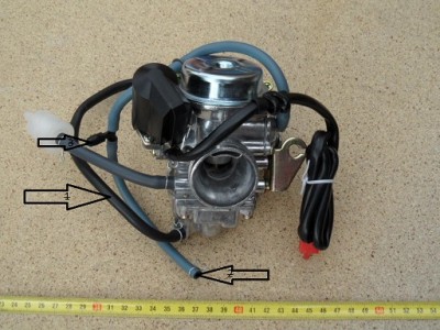

Witam. Posiadam właśnie taki(wygląda identycznie) gaźnik. Wymontowałem go do czyszczenia, jednak z różnych powodów wyczyściłem go po dwóch tygodniach, co spowodowało że zapomniałem gdzie mają być podłączone wężyki zaznaczone na zdjęciu. Proszę o podpowiedź. I czy ten trojaczek ma być zaślepiony?

Nikt nic nie pisze, nikt nic nie wie? To może mi ktoś powie czy którykolwiek z tych wężyków z pierwszego zdjęcia ma być podpięty do tego króćca na drugim zdjęciu?
