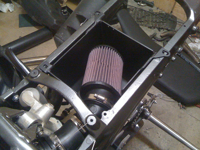

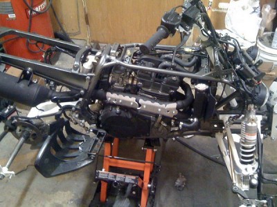

Swap Yamaha YFZ 450 na Kawasaki Gpz 500.
Na prośbe klientów znalezione w internecie.

Ten filtr stożkowy to nadaje się tylko na asfalt

Z ktorej strony jest stożkowy ? Niemniej jednak z reszta sie zgadzam

A ten kolektor? Spadków nie ma?

Z tym kolektorem jest tak samo jak z dolnym przynamniej przy tym silniku.Tylko srednica rur musi byc jak w oryginale.

Odnosnie filtra kilka informacji.
http://allegro.pl/filtr-powietrza-k-n-polaris-sportsman-550-600-i6569042428.html

A jak z miejscem na silnik w porównaniu do lucky stara?

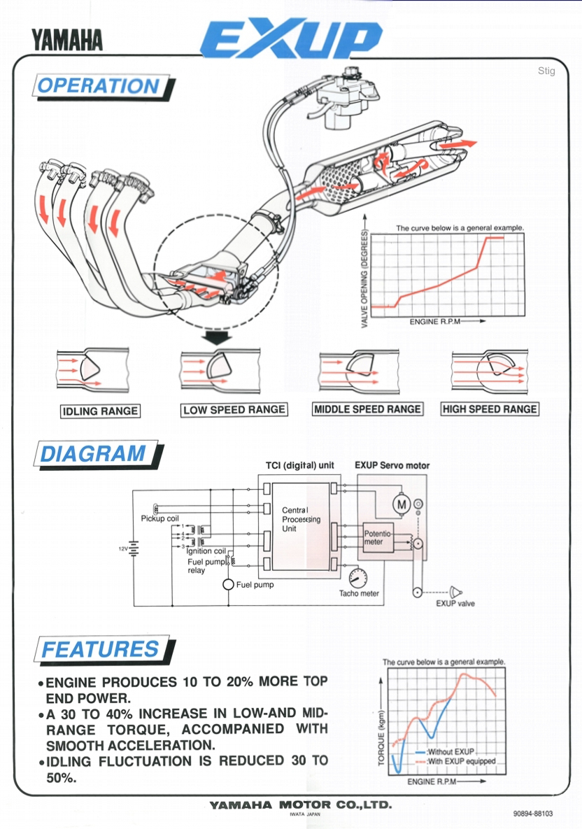

Panowie dla narzekających na słaby dół jest taki zawór tzw. EXUP ktory jest montowany na rure wydechową i jest zestrojony z gazem linkami lub w niektórych przypadkach jest sterowany elektronicznie.Działa to jak zawory wydechowe w silnikach dwusówowych by osiągnąć lepszy moment obrotowy w dolnym zakresie obrotów silnika.

Fajne urządzenie, trzeba by przetestować. Montaż tego w moto, gdzie nie występował na pewno nie będzie łatwym zadanie. Po wygooglowaniu zasady działania tego zaworu, widać, że problemem może być jego umiejscowienie. Na pewno da się poszukać jakiś wzór na necie, który będzie uwzględniał średnicę i skok tłoka, średnicę kolektora, długość runnerów.
Największy problem widzę w jego sterowaniu. Bo jeśli ma być na sztywno połączony z przepustnicą, to będzie działał tylko przy małych i średnich wychyleniach przepustnicy.
Jeśli się odkręci manetkę do końca na niskich obrotach, to się otworzy i nie spełni swojej funkcji.
Trzeba by modulować sygnał względem prędkości obrotowej i wychylenia przepustnicy.
Edit:
Obrazek
Do sterowania aby to miało sens potrzebny silnik elektryczny i moduł sterujący.
Wg mnie za dużo zachodu aby to zamontować :)
