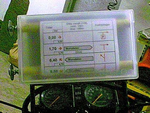

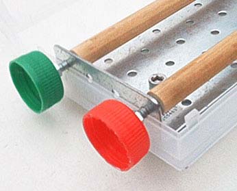

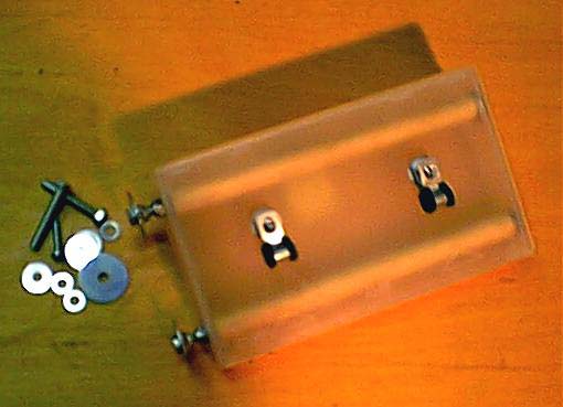

Witajcie, skoro tak ciekawe dyskusje toczą się na tym zacnym forum to i ja chętnie włączę się w wir różnych "burz mózgów". Na dzień dobry rzucam rekinom przeprawowym na pożarcie temat przewijarki do itinerera. Tourtecha wielu w Was już zna z imprez takich jak Paryż Dakar czy El Chot. Niektórzy widzieli także to cudeńko na ostatniej rundzie Yamaha Cup. Jednak pragnę zwrócić uwagę, że wydawanie ciężkiej kasy nie jest konieczne. Poniżej przedstawiam kilka zdjęć prezentujących wybitnie domową produkcję. Patenty podpatrzyłem na zagranicznych stronach o turystyce motocyklowej. Przewijarki takie z powodzeniem działają na trasach liczących sobie nawet kilka tysięcy kilometrów, więc w terenie też dadzą radę.
A może już ktoś coś takiego zrobił? A może dopiero zrobi?
A jakie światło - od spodu czy od góry? Czy pudełko na kanapki rodem z Auchan wystarczy?
Czekam na propozycje.

Roadbook holder z prawdziwego zdażenia z metromierzem to niestety koszt ok 2 tyś zł , myślę że Twoje propozycje na potrzeby rajdów przeprawowych w Polsce są jak najbardziej potrzebne, tym bardziej że pokazują gotowe rozwiązania typu Adam Słodowy dosłownie za kilka złotych.
