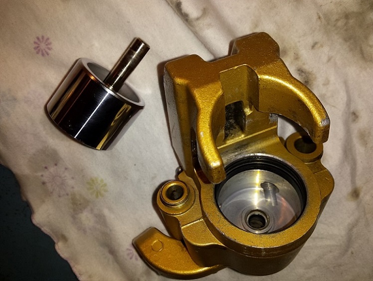

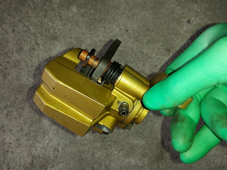

Siema Panowie.
Prośba o radę.
W środę ogarniałem zacisk tył: zdjąłem zacisk, wyjąłem klocki, kilka razy przepompowałem nożnym tak aby tłoczek się wysuną ale żeby nie wypadł. Wyczyściłem go, po wysunięciu część która była schowana była czyściutka, zero rdzy tylko kurz i piasek. Nasmarowałem pastą miedzianą. Przy wciskaniu tłoczka odkręciłem odpowietrznik spuściłem nim troszkę płynu przez przewód paliwowy kontrolując zbiorniczek pod siedzeniem aby nie zapowietrzyć. Oczywiście dolałem trochę płynu do zbiorniczka. Poskręcałem sprawdziłem na podnośniku, było ok, na przejazd "techniczny" nie miałem czasu. Dzisiaj wybieram się na pojeździć i ZONK; 3 km. hamulce się grzeją. Wiec odpowietrzyłem bo może jednak zapowietrzony był, przelałem porządnie układ od góry, płyn czyściutki zero bąbelków. Na "zimnej" tarczy ok i znowu 3-4 km. to samo.
Wiec jutro rozbiorę cały zacisk na części pierwsze i wyczyszczę od początku sprawdzę stan uszczelek i robiąc to samo skręcę z powrotem chyba że macie dla mnie inne rady.
Prośba o radę.
Re: SWAP Lucky Star
Zacisk od cb 500
- Daniel z Przasnysz
- Posty: 150
- Imię: Daniel
Re: SWAP Lucky Star
...tak, ale przecież to od lucky stara tylko z wywalonym ręcznym/postojowym

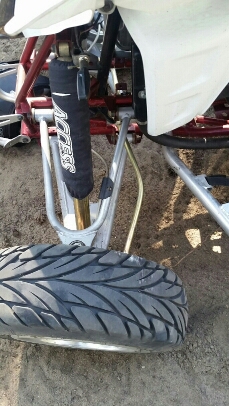

Re: SWAP Lucky Star
Bardzo ciekawe tereny. Jedna z pierwszych górek i zgiety drążek. Na szczęście lokalny serwis mobilny szybko nadszedł z pomocą (2 kg młotek i kilka kluczy) i można było jeździć dalej. Dzieki za udany dzień i pomoc w ogarnięciu awariiBrzuch pisze:W dniu dzisiejszym odwiedziły mnie dwa lakusy cb 500. Ja juz nie chce automatu i wstecznego ja chce Accessa cb500

Nie mogłem się oprzeć i dzisiaj zrobiłem serwis zacisku po raz trzeci. I jedno wam powiem; trzeba było od razu rozebrać całość. Teraz chodzi jak nowy.
