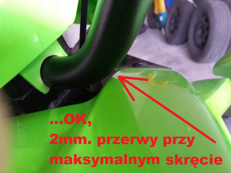

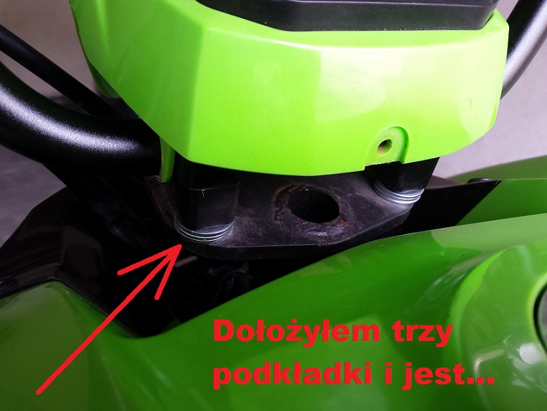

Siema.
Wymieniłem w końcu kierownicę, a raczej zacząłem wczoraj dzisiaj skończyłem. Musiałem dokupić śrubę i podkładki. Jest wyżej o 2,5-3 cm. Jedzie się wygodniej zarówno na stojąco jak i siedząc. Moim zdaniem też wygląda lepiej. Polecam tego typu modyfikację. Zresztą sami oceńcie.
