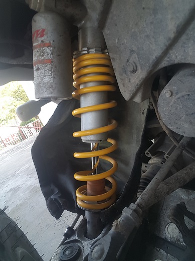

Tak więc Jacku za Twoją radą skarpety zdjąłem.DKfan pisze:Zdejmij czym prędzej te skarpety. Jedyne co powodują to galopujaca rdza i to że nie widać wycieku z amortyzatorów.
Z w/w przez Ciebie nie ma ani wycieku ani korozji na sprężynach.
Skarpety na amorach 5 lat Więc teoria może się sprawdzać ale nie musi.
Do tego zabieg z plakiem

Re: Renegade 800R xxc
u mnie w G2 poszedł po roku i 2 tkm na przodzie uszczelniacz - ten typ tak ma chyba
skarpety miałem rok - zero śladów korozji
teraz zdjęte i niezałożone z mojego lenistwa, w wciągu tego roku eksploatacji 2-=3 razy je zdejmowałem do mycia..
klocki wymienione po ok 1.5tkm
pasek fabryczny wymieniony po ok 1.8 tkm (lekko u mnie nie miał i dymek kilka razy poszedł), teraz latam na carlisle jest ok
luzy na łożyskach i drążkach od nowości.. na razie to olewam
cosik mi zgrzyta na lewym przodzie nie mogę póki co zlokalizować, się rozsypie to zrobię byłe gleby nie było
