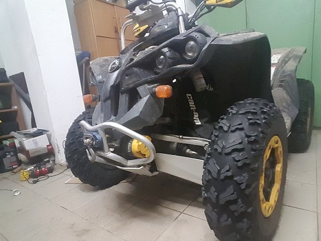

W sumie już prawie oficjalnie bo została tylko formalność w formie przerejestrowania pojazdu ale wybór i decyzja zapadła.
Więc stałem się szczęśliwym posiadaczem Renegada 800r xxc
Quad stoi w moim garażu niecały miesiąc (przyjechał do poprawy przed sprzedażą).
Z quadem się dogadałem i zaprzyjaźniłem więc został
Jest to Renia z 2011 roku z DPS
800r xxc
Przejechane ma 9800 km (nie mało) ale za to 220 mth
Rama oczywiście G1
Do zrobienia było i jest parę rzeczy takich jak
Drążki kierownicze mają luz
Końcówki drążków mają luz
Zbieżność się rozjechała delikatnie
DPS wariował (już naprawione)
Łożysko w wariatorze się odzywa
Regulacja zaworów
Przegub lewy zewnętrzny zaczyna się odzywać
Uszczelniacze tylnego mostu (wymienione zostaną w ramach gwarancji - robił je serwis)
Dotychczas co zrobiłem :
- ogarnąłem DPS
- czyszczenie wlotu i wylotu CVT + CVT
- wymycie porządnie airboxa bo zapchany był mułem
- montaż uchwytu z prądem Garmina
Najbliższe plany :
- wymiana LED'a na coś mocniejszego (jest 36 wat - trochę mało)
- montaż grzanych manetek
- regulacja zaworów
- poczekam aż przegub się rozsypie i wtedy go wymienię - na razie zapchałem smarem
- wymiana drążków i końcówek
- zbieżność
Z dodatków
- Power Commander
- Sportowy wydech
- Lampa led 36 Wat
- Komplet nowych opon + używane
- podłoga alu
- wyciągarka superwinch z syntetykiem
- instalacja pod metromierz i przewijarkę
Quada sprzedawał znajomy, wiem jak jeździł, wiem, że go nie utopił i że nie żałował na niego pieniędzy. Trzeba było robić to robił i się nie zastanawiał czy warto.
Sprzedał bo przesiadł się na Renegade 1000 xxc
Co z minusów
- maleńki zbiornik paliwa 12 litrów
- brak bagażników (na tył coś wyczaruję)
Co z plusów
- moc
- zawieszenie
- moc
- moc
- moc
- zwrotność
- dps
- używka od znajomego (taki trochę pewniak)
Na razie jest ok, mocy nie brakuje, chęci do jazdy też.
Wcześniej nawet nie brałem pod uwagę Reni ale jak już jest to niech zostanie
Na rynku wtórnym nie ma nic ciekawego, jak jest to loteria, złom albo drogie
Dotychczas zrobiłem jakieś 500-600 km i jestem mega zadowolony.
