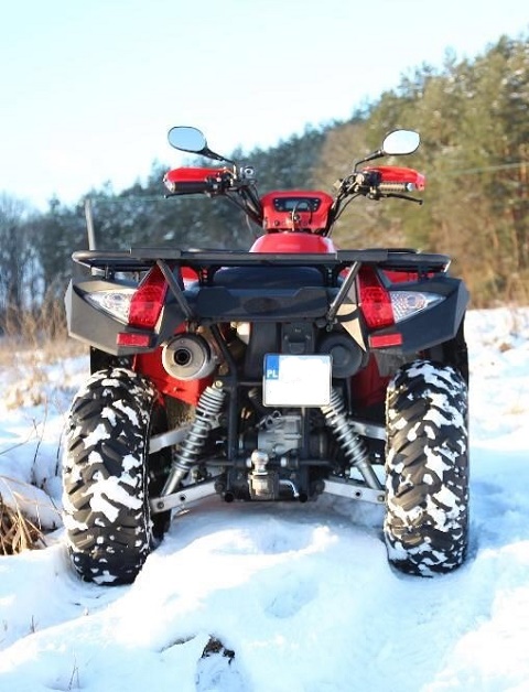

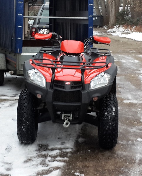

Re: Przygoda z MXU 500 2016 - dziennik po(quad)owy/blog
Dzisiaj MXU się zdystansowało
[/quote]
Szeroko
Przód na pewno nie ociera?
Dla porównania mój oryginał
[/quote]
Szeroko
- mesel
- V-ce Admin
- Posty: 1179
- Imię: Marcin
Nie. Wszystko jest ok.
IRS ma trochę szerzej rozstawione tylne koła.
