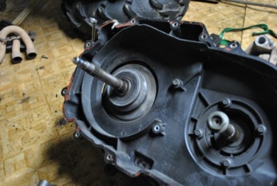

hi PIOTR_15 :lol: ! czy sprzęgło znajduje się /patrząc na fotkę/ za wariatorem i tarczą wew./fotka lewa strona?/. na allegro sprzęgło mokre /nie wiem czy to to?/ nowe do gryzzli 1000 zl. czy jest problem z rozebraniem i założeniem ?serwis nie wchodzi w rachubę. dziękuje za zainteresowanie moim tematem.czekam na odpowiedz. mam stronę gdzie często przeglądam elementy Quada

maser73 pisze: czy sprzęgło znajduje się /patrząc na fotkę/ za wariatorem i tarczą wew./fotka lewa strona?/. na allegro sprzęgło mokre /nie wiem czy to to?
Tak, o to chodzi.

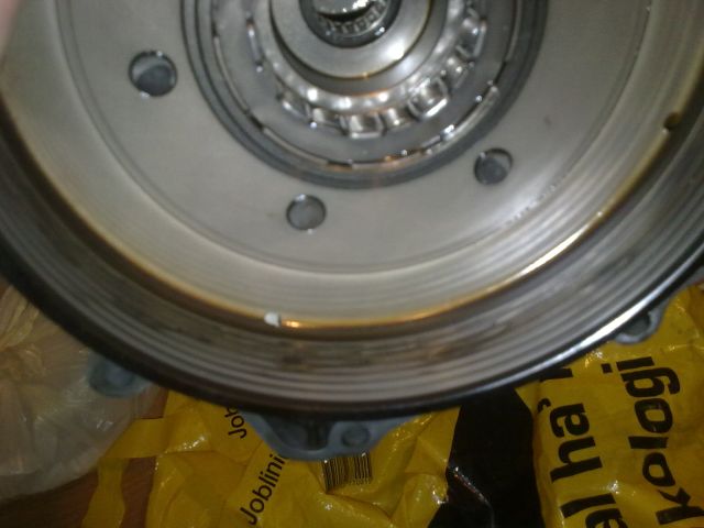

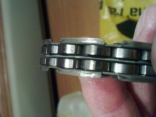

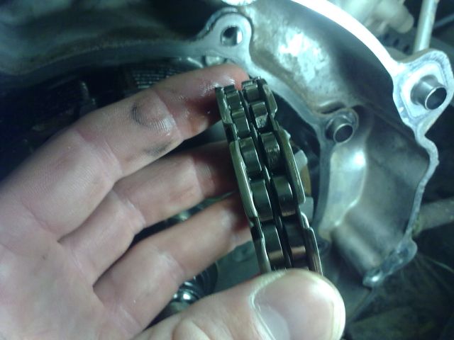

hi Piotr_15! rozebrałem i podaję fotki.co jest nie tak? jeśli chodzi o łożysko to jedna część tulejek jest /od strony wew,bliższej silnika/ postrzępiona.kielich kiedy wytarłem do sucha,ma miejsca jak byłby przepalony? /plamy/sprawdzając palpacyjnie ,to wew. kielicha nie ma rowków.
