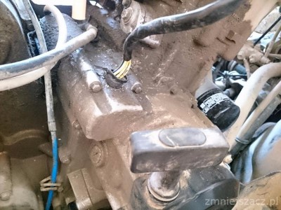

witojcie:) .... wiec mam nowy moduł,nowa cewke,i swiece - i dalej nie mam iskry ;sprawdzałem czy dochodzi napiecie do modułu -napiecie jest. Pytanie mam ...poniżej jest zdjecie -czy to o tą kostke chodzi - faktycznie sa tam 3 żółte i 2 różnokolorowe które idą do modułu - to jest ten czujnik połoenia wału??

Tak to jest to trzy przewody są od alternatora a dwa od czujnika położenia wału musisz się wpiąć w kostkę w miejsce gdzie wchodzą dwa przewody od czujnika położenia wału czyli te co są innego koloru , potem jeśli jest napisane w serwis manualu sprawdzić rezystancję ( wystarczy zwykły miernik) jeśli rezystancja w serwis manualu nie jest podana tylko tzw. peak voltage (impuls) to będzie ci potrzebny już lepszy miernik który ci pokaże wartość która powinna być podana w serwis manualu . Ogólnie poczytaj na forum tym i innym jak się to sprawdza w kymco i będzie po sprawie , sam czujnik dużo nie kosztuje ale będziesz musiał spuścić olej i zdjąć pokrywę alternatora aby go wymienić .
