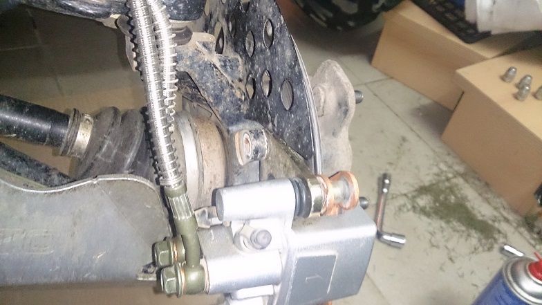

Kolejna czynność to poluzowanie imbusowej tulejki (imbus 6) (na zdjętym zacisku jest to utrudnione)

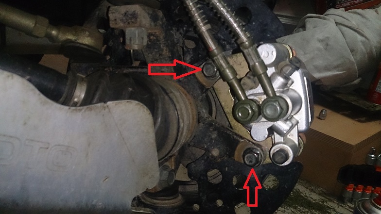

Kolejna czynność odkręcenie zacisku (dwie śruby 13)

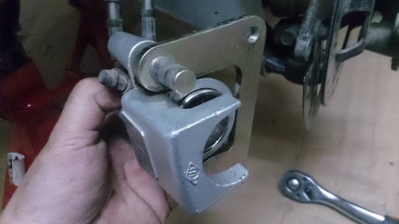

Po odkręceniu tych śrub wysuwamy zacisk z tarczy hamulcowej
Następnie odkręcamy w/w tulejkę imbusową i zdejmujemy klocki hamulcowe
Wciskamy np. przy pomocy trzonka od młotka tłoczek do wewnątrz, jednostajnym mocnym wciśnięciem (tłoczek powoli nam się zacznie cofać)
Przy okazji polecam wyczyścić cały zacisk oraz nasmarować prowadnice.
Prowadnice znajdują się pod gumową osłonką.
Ten tłoczek należy wcisnąć

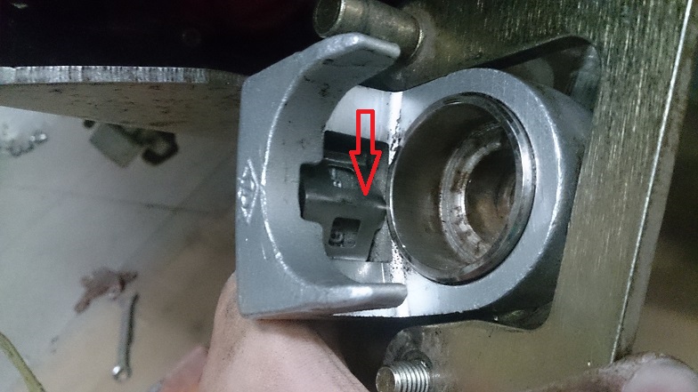

Uważajcie, żeby nie zgubić blaszki w zacisku, która stabilizuje klocki.
Polecam przy wymianie dokładnie ją wyczyścić.

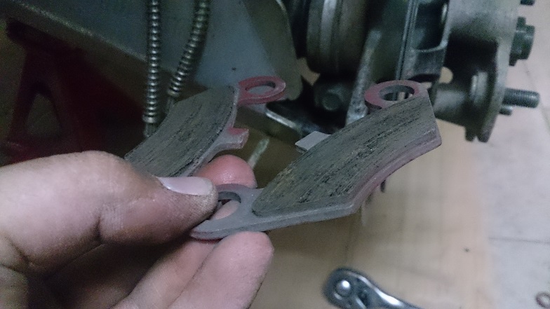

A tak wyglądają stare klocki
Koło prawe
Koło lewe
Klocki miały jeszcze trochę okładziny i można byłoby spokojnie jeździć, niestety lewy wewnętrzny klocek skończył się na powierzchni około 80%, prawdopodobnie źle był zamontowany przez co wytarł się dużo dużo wcześniej. Jak to możliwe? Nie wiem :bezradny:
