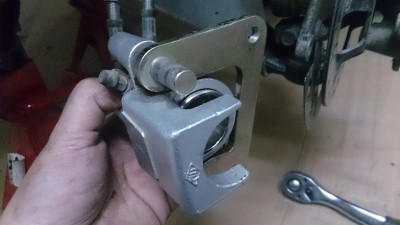

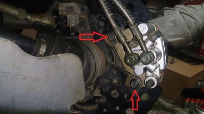

Kolejna czynność to poluzowanie imbusowej tulejki (imbus 6) (na zdjętym zacisku jest to utrudnione) Kolejna czynność odkręcenie zacisku (dwie śruby 13) Po odkręceniu tych śrub wysuwamy zacisk z tarczy hamulcowej Następnie odkręcamy w/w tulejkę imbusową i zdejmujemy klocki hamulcowe Wciskamy np. przy pomocy trzonka od młotka tłoczek do wewnątrz, jednostajnym mocnym wciśnięciem (tłoczek powoli nam się zacznie cofać)

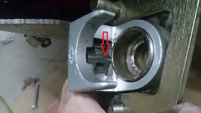

Przy okazji polecam wyczyścić cały zacisk oraz nasmarować prowadnice.
Prowadnice znajdują się pod gumową osłonką.

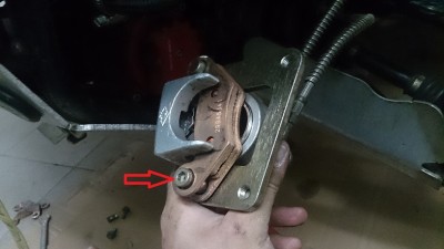

Ten tłoczek należy wcisnąć Po wyczyszczeniu, nasmarowaniu i wciśnięciu tłoczka zakładamy nowe klocki hamulcowe na górną tulejkę a następnie na dolną i zakręcamy delikatnie tulejkę imbusową - klocki powinny być luźne ponieważ muszą wejść na tarczę hamulcową.

Uważajcie, żeby nie zgubić blaszki w zacisku, która stabilizuje klocki.
Polecam przy wymianie dokładnie ją wyczyścić. A tak wyglądają stare klocki
