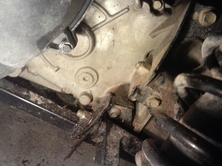

1. namierzam wlew i spust dla przekładni wg instrukcji jest on po lewej stronie quada (więc jeśłi dobrze rozumiem spojrzenie na strony :D to mają na myśli tą gdzie kierowca stawia lewą nogę siedząc na quadzie i okej - odnajduje tam śrubę z boku nie daleko obudowy paska napędowego ale.... dokładnie naprzeciw po stronie prawej znajduje taką samą śrubę i tutaj mam dylemat, która w końcu jest od czego, nie chcę narobić bigosu... :myśli:

marioIII pisze: namierzam wlew i spust dla przekładni wg instrukcji jest on po lewej stronie quada (więc jeśłi dobrze rozumiem spojrzenie na strony :D to mają na myśli tą gdzie kierowca stawia lewą nogę siedząc na quadzie i okej - odnajduje tam śrubę z boku nie daleko obudowy paska napędowego ale.... dokładnie naprzeciw po stronie prawej znajduje taką samą śrubę i tutaj mam dylemat, która w końcu jest od czego, nie chcę narobić bigosu...
Po lewej stronie niżej jest spust oleju ze skrzyni, po jej odkręceniu warto podnieść przód quada aby cały olej zleciał. Po prawej wyżej wlew. Lejesz aż się przeleje. Najlepiej wężyk i lejek albo duża strzykawa
Dyfer to samo z dołu spuszczasz a wyżej lejesz aż się przeleje.

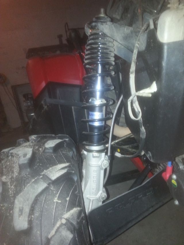

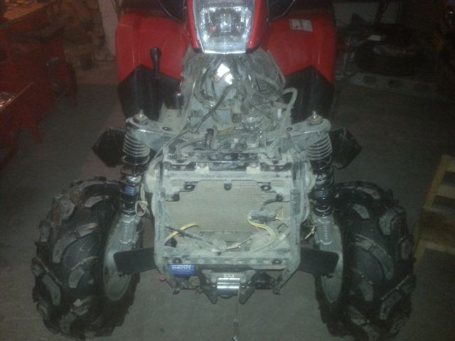

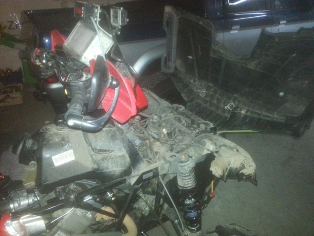

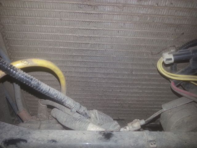

Sezon idzie i trzeba maszyne przygotować. Pozwole sobie to napisać w poście kolegi MARIOIII. Mam nadzieje że nie będziesz miał nic przeciwko :) Po co zakładać nowy temat o SP 800 :)
Przebieg 1600 km i czas na czyszczenie chłodnicy i przy okazji wymiana sprężyn zawiechy na EPI (podobno twardsze o około 30%)
rozkręcanie
rozkręcanie
cd..
cd..
brudasek
brudasek
brudasek cd..
brudasek cd..
czyścioch
czyścioch
porównanie sprężyn
porównanie sprężyn
finito misja zakończona. Polecam te sprężyny. Używałem ich w 500-ce, wyższy prześwit a prowadzenie bez zmian
