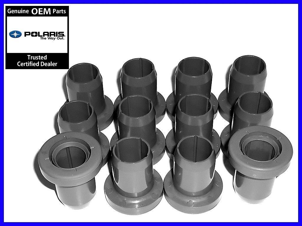

No i quad wczoraj wrócił z serwisu co zrobione:
łożyska przód 2x
łozyska tył 2x
sworznie 2x
gniazda amortyzatorów 2x
gumy stabilizatorów 2x
nakrętki 2x
klocki ham. tył
odbudowa b.lekko ale jednak zwichniętego przodu
zamontowanie przekaźnika z pilotem
czyszczenie i konserwacja całej elektryki
czyszczenie i konserwacja zawieszenia
zalany nowy olej w napędach
drążek kierowniczy z końcówkami ori wymieniony w garażu
Nie zrobione póki co tulejki tył zew., bo tylko części kosztowałyby 900 zł za kpl tulejek zewnętrznych wahacza tył obie strony - ale jeszcze coś tam polatają a ja do końca kwietnia to zrobię
Więc w planie:
1. zamówienie poliamidu
2. Zakup tulejek na wzór dla poliamidu+ może kpl "tych"
mniejszych elementów plastikowych, których nie da się chyba u tokarza wyrzeźbić tego nie wiem jeszcze i wytoczenie tulejek "plastikowych" na całe zawieszenie

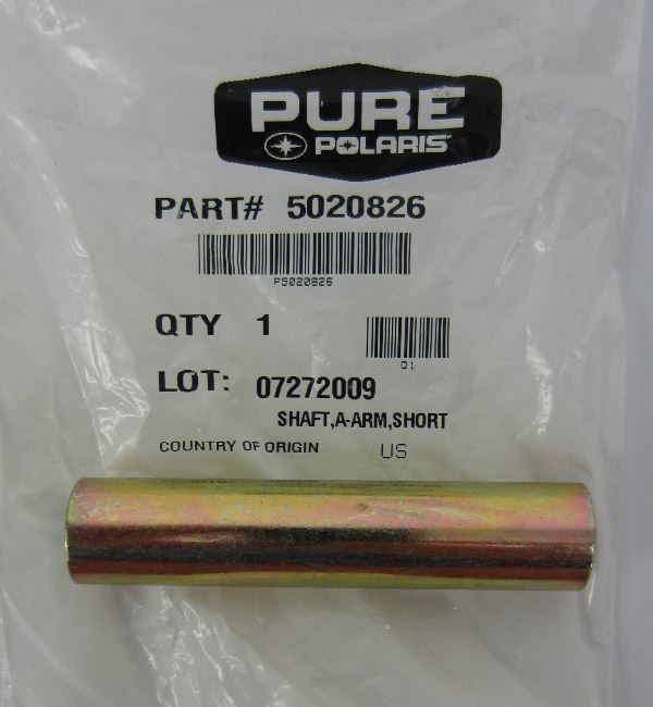

3. utoczenie tulejek "metalowych" do których wczoraj udało mi się dorwać i zawiozłem nowe egzemplarze tokarzowi także wymiary zdjęte i można robić , ale zastanawiam się z jakiego materiału bo w serwisie polarisa mówili coś o powlekanych czymś dla wzmocnienia wytrzymałości - macie jakieś pomysły czym to powlekać?
Jest nadzieja, że nie będzie potrzeba ściągać tylu części zza oceanu a może wcale (w tym miejscu podziękowanie dla kolegów, którzy zaoferowali mi pomoc na naprawdę korzystnych warunkach)
Wiadomo, najlepiej/najtaniej zawsze wyjdzie jeśli kupię tylko to co nie da się wykonać w PL.
Więc spróbuję i tu druga prośba do Was, czy ma ktoś do sprzedania po 1 elemencie plastikowym
które umieściłem na fotografiach oraz tulejkę z ostatniego foto numery części są opisane w nazwach pliku fotki? Dałbym to tokarzowi na wzór.
We własnym zakresie będzie zmiana oleju silnik i filtra, zmiana filtra powietrza.
Do zakupienia jeszcze lusterka bo fabryczne poległy w gęstych krzakach i były fatalnie zamontowane na zew kierownicy.
Jak się wszystko zepnie można zaczynać sezon.
W ramach ciekawostek znikającego prądu czyli gasnącego mi średnio 2-3 razy w ciągu dnia jazdy quada, być może przyczyną był breloczek przy kluczyku
który przy ostrym skręcie kierownicy co pewien czas potrafił się ustawić tak dziwnie, że tworzył opór dobijając do p[lastiku quada i przekręcał kluczyk lekko wyłączając tym zapłon, zobaczymy....breloczek odepnę.

Najlepiej tuleje hartowane powierzchniowo, na zewnątrz jest wtedy gładka i twarda powierzchnia. Więc gdybyś dostał taki materiał byłoby fajnie.marioIII pisze: zawiozłem nowe egzemplarze tokarzowi także wymiary zdjęte i można robić , ale zastanawiam się z jakiego materiału bo w serwisie polarisa mówili coś o powlekanych czymś dla wzmocnienia wytrzymałości - macie jakieś pomysły czym to powlekać?

A dlaczego w serwisie wspominali o powlekanych, oby nie dlatego że u nich tylko takie są i mószą byc oryginały bo dorabiane szybko zejdą.........

Robert w serwisie póki co nie mają wcale dorabianych stąd spiewali 900zł za kpl zew tulejek na obie strony tył, z dorabianych posiadali tylko te z tworzywa, które gdzieś dorobili ale do modelu xp.

Mariusz tak jak Ci pisałem w PW -dobry tokarz sobie sam pomierzy i wykona Ci komplet jak należy. Można z metalowych zebrać ze dwie setki aby wyrównać (lub zrobić nowe), pomierzyć i dorobić do tego plastikowe.
