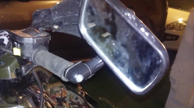

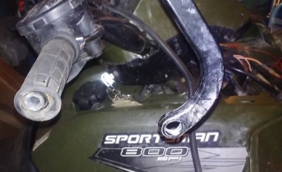

Koledzy prośba o pomoc w temacie mocowania osłon dłoni i lusterek (powermadd ale dedykowane do polarisa fabryczne z fabrycznym lusterkiem polarisa)), ponieważ jedno ostatnio potłukłem to i zmuszony byłem odkręcić jego pozostałości z kierownicy, było to zamocowane na jednej śrubie bodajrze 6 lub 8mm imbusowej i dość długiej odkręciłem a resztę chciałem z powrotem dokręcić tak aby złapać znów mocowanie handbara i tu zdziwienie, bo śruba nie napotyka żadnego gwintu, z ciekawości wziąłem na powrót resztę mocowania lusterka bo jest tam jakiś knif ale też już tego nie potrafiłem przykręcić, kto zna ten knif polarisa, w hondzie miałem normalny gwint w środku i wkręcaną srubę a tutaj śruba jest ale nie napotyka gwintu w otworze bo go nie ma o co chodzi??? oczy wiście z ciekawości odkręciłem i drugie lusterko i d***... blada...

Powinien być taki "kamyczek" jak ja to mówię w kierownicy - coś ala tulejka która rozpycha się po wkręceniu śruby - przynajmniej tak było fabrycznie w canamie...

nie widać ale to miałoby sens bo innej opcji nie widzę jak się to nazywa fachowo, to może bym dokupił pod moją średnicę otworu..jutro wejde do salonu polarisa może mi coś zechcą za free podpowiedzieć...

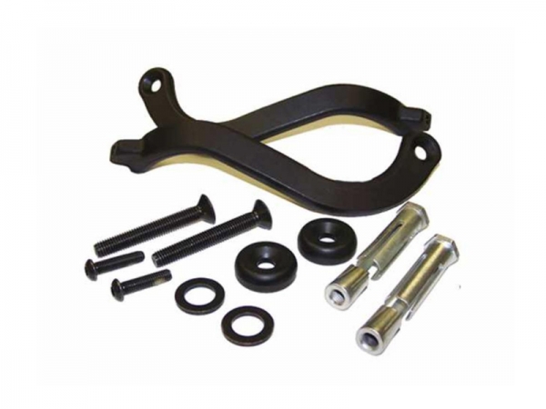

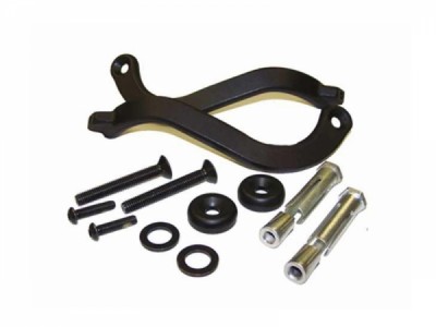

oglądam kit montażowy na sieci ale widzę, że jest on przystosowany do montażu na zewnątrz kierownicy a nie znajduję elementów do montaży wewnątrz kierownicy "w rurce", zapodajcie proszę linka do takiego produktu.
coś takiego? by się nadawało do wkręcenia w środek "rurki" ? bo reszta kitu nie do mojego ale wystarczy mi samo zamocowanie w środek znaleźć.
Poniżej pokazane też 2 fotki z moim mocowaniem

Dobra
poradziłem sobie kupując dybel z markecie budowalnym o średnicy 12 mm, temat załatwiony ale nawinął się kolejny, nie wiedziałem, że mam takie luzy na przednich kołach, wygląda mi to na łożyska bo luz jest widoczny na piaście względem tarczy hamulcowej wizualnie, nie wiem czy od razu to robić (sam nie poradzę więc serwis a mechaniora na śląsku nie poznałem jeszcze rozsądnego)
