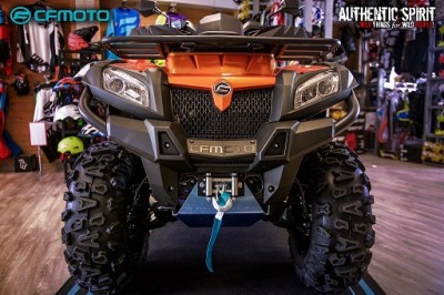

Panowie CFkowicze - nie wiem czy wiecie ale na horyzoncie od strony Azji pojawia się nowa 1000 :) ma być w takim opakowaniu :)
robertmuszka
Posty: 946
Rejestracja: pt 05 lis, 2010
Quad:: g700 2014 plus zólte xxc 800 2015
Imię: Robert
Lokalizacja: Sompolno koło Konin
Re: Pogaduchy o CF Off-Top
Post autor: robertmuszka » śr 01 cze, 2016
Oby tylko troche dopracowana lepiej niz inne nowosci
