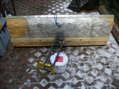

Niestety jest to chińczyk shineray 300 ale zamówiłem już sobie pług tzn lemiesz ze zwrotnicą i będe dorabiać żeby przymocować go zamiast zderzaka.
A jak myślicie czy bez problemu będe mógł nim odśnieżać czy będą potrzebne łańcuchy??
i czy dobrze ze mocuje go w miejsce zamiast zderzaka??

Jeśli jest 4x4 to powinien dać rade, dobrze by było żeby miał chłodzenie cieczą, jeśli nie ma musisz uważać na temperaturę. Mocowanie zamiast zderzaka nie wiem... Musisz się zastanowić jak chcesz go podnosić i opuszczać bo na sztywno to się na pewno nie uda... Lemiesz powinien być przymocowany do ramienia umocowanego na ramie i wtedy na bank zadziała.

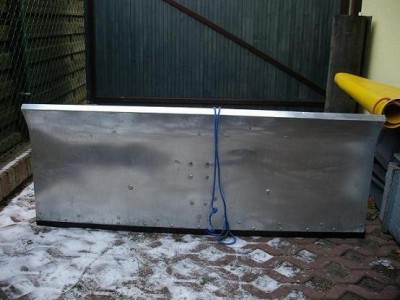

Re: PŁUG ŚNIEŻNY
to są zdjęcia tego cuda ale musze go jeszcze pomalować
ale tak to wygląda

Najważniejsze że spełnia swoją rolę, moje zdanie jest takie nawet XP850 nie dorówna koparce więc mówimy o zbieraniu świeżych opadów śniegu a nie miesięcznych zaległości. Uważam że na warstwę śniegu 10 do 20 cm to i to rozwiązanie da radę.
Uważam że kupić to nie sztuka ale samemu zrobić to wielki szacun.

oczywiście, tu masz rację tylko i wyłącznie świeży śnieg, bo wielkością i ciężkością każdy quad przegra z koparką, bo quad to tylko jakieś 300kg a koparka z kilka ton jak nie więcej.
wiesz pewnie bym i kupił pług ale jak miałem wydać 900 czy 1200zł to wolałem sam sobie zrobić, a najważniejsze jest to że jak się tym odgarnia i patrzy na to, to się człowiek cieszy że samemu się to zrobiło i że to faktycznie działa
