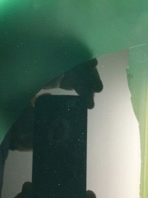

Obiecałem prowadzić ten post więc aktualne informacje:
Wczoraj zlałem olej z przedniego mostu. Przy okazji sprawdziłem jak mocowane są osłony. Trzeba przyznać że solidnie i bezpiecznie.... odkręcić się nie mają szans bo część jest łapana na śrubach a z drugiej strony na nakrętkach. Odkręcenie jeszcze jakoś idzie ale zakręcenie wymaga już dużych kombinacji a najlepiej drugiego uczestnika:) - w gruncie rzeczy jest towarzystwo do piwa w garażu.
Nie wiem czy to standard wszystkich oryginalnych osłon CanAm'a ale jeśli tak to z chęcią poczytam jak sobie z tym radzicie.
Wracając do mostu.
Super jest odkręcanie korka spustowego - pod tym względem rozwiązanie nawet przy założonych osłonach szacun!
Po odkręceniu korka płynął olej (wcześniej trochę rozgrzałem maszynkę robiąc z 5 km na 4x4). Na korku nic nie znalazłem ale w oleju już widać ślady tarcia. Nie wiem czy to dużo czy nie i czy możliwe w ogóle - sami oceńcie załączam zdjęcie.
Gadzinka została ponownie zalana nowym olejem - tym razem Motul 75w140. Wiem że niektórzy zalecają do przedniego mostu 75w90 jednak jako pracownik branży wiem żeprdukt o lepkości 75w140 jest o wiele lepszy więc niech Gadzina ma i dobrze się dociera.
Niestety, przejażdżka po zmianie nic nie wniosła nowego w odgłosach. Zacząłem się zastanawiać czy przyczyna nie leży w czymś innym - po świt5ach poszukam dalej.
Problem został zgłoszony do Serwisu który zalecił dalsze użytkowanie do pierwszego przeglądu (300km) kiedy to sprawdzą i ewentualnie podejmą działania związane z wymianą lub naprawą w ramach gwarancji.
Więc teraz czas na doposażanie Bomby i docieranie dalsze.
