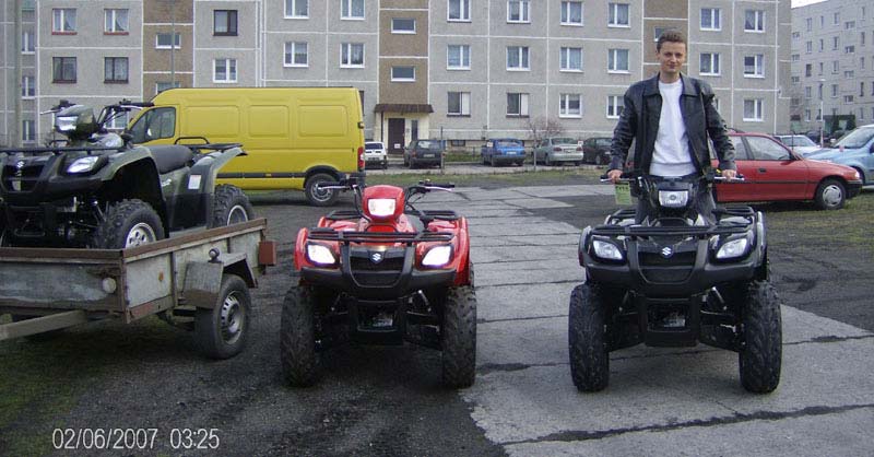

Post autor: markus » wt 13 mar, 2007
No to dołoze ci jeszcze argumentów. Vinson ma o wiele lepsze regulowane zawieszenie. Swiatła które razem z King Quadem wygrywaja chyba z reszta marek. Wreszcie elektroniczny przełacznik 2x4 4x4. Z linka w Eigerze chyba wiesz co sie dzieje w czasie mrozów. Wyzej umiejscowiony gaznik co sie przydaje podczs głebokiego brodzenia. Jest o wiele ładniejszy od Eigera no i to co najwazniejsze to sporo wieksza moc. Dzisiaj testowalismy. Od startu zatrzymanego idzie równo z Kinq Quadem do ok 80km/h. Potem troche niestety zostaje. Predkosc max. ok 100km/h. Cała reszta czyli to co najlepsze to cały Eiger. Czyli nie ziemska bezawaryjnosc i trwałosc. Osoboscie uwazam ze Vinson i Rubikon to dwa ostatnie quady które mozna jeszcze kupic, nie martwiac sie o awarie. Wszystko nowsze juz jest pod tym wzgledem niestety gorsze. Moj Vinson ma trzy dni i 250kilometrów przejechane (tzw. docieranie)
admin: markus zminiejszyłem Twoje zdjęcia i wrzuciłem raz jeszcze, bo były zbyt duże, żeby poprawnie funkcjonowały na forum.
Jak kupowac to hurtowo :D
