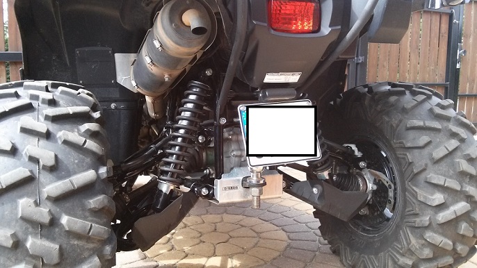

Post autor: Robsson » czw 04 sie, 2016
robertmuszka pisze:Robsson, o tym parchu to skumałem dopiero teraz niedawno.
Jak stary parch, gadałes, ze super stan niemal nówka a teraz sie wykrecasz.... kurde.
Że super nie mówiłem ani ze nówka :shock:
Tylko, że (wydaje mi się) nie taki zły na swój rocznik.
Cudo nie jest ale mi się podoba
Bez tytułu.png (83.78 KiB) Przejrzano 3743 razy
