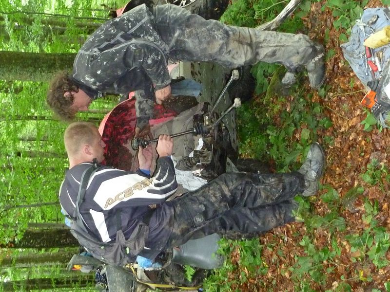

Awarie :
King - półoś , drążki kierownicze jak papier
Rincon - opony ( zilla ) , za mało powietrza w kołach i szczypanie kordów , problemy ze zmianą biegów w trybie automatu.
Polaris - hmmmmmmmmm niesamowity !!!!!!!!!!! , ale lekko ugięty wahacz przedniego i oberwanie kawałka plasticzka w osłonie spodu . Biorąc pod uwagę , że robił za spychacz w terenie to bajka
G700 - Roberta Yamahy . osłona przegubu tylnego prawego i chyba dwa razy opona , terra cros w sumie dobra i lekka opona i dała by radę , tylko źle dobrana wymiarem opona powodowała odstawanie felgi .
G700 - moja maszyna , problem ze wspomaganiem , który jak się okazało wynikał z zerwanego słupka w oponie . Bighorn przez pół dnia jechał na kapciu , a ja zwalałem to na wspomaganie ! , zdecydowanie najlepsza opona na tego typu wyprawę .

Wrzucam dla zazdrośników małe (bo padam po mojej solowej 1000km "dojadówce" do Szczecina) co nieco :aparat: - jutro zarzucę coś w Picassie, tylko muszę przejrzeć, bo ........
PS aha, warto zainwestować w dooobry SZYBKI aparat, aby złapać "moment" - polecam serię Lumixa
manszeta wewnętrzna - pikuœ, mówisz i masz :))
