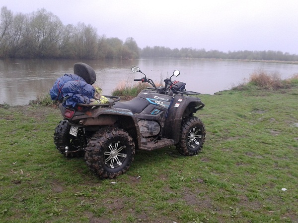

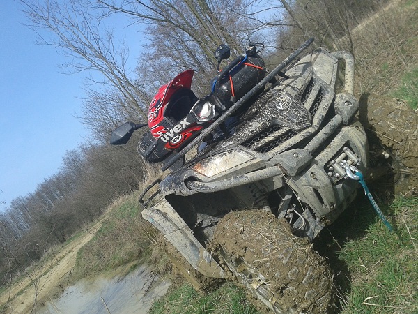

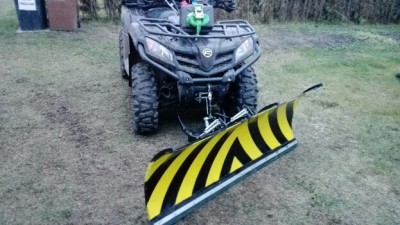

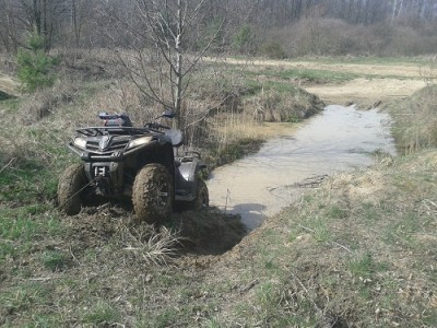

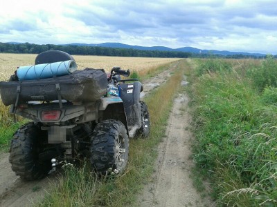

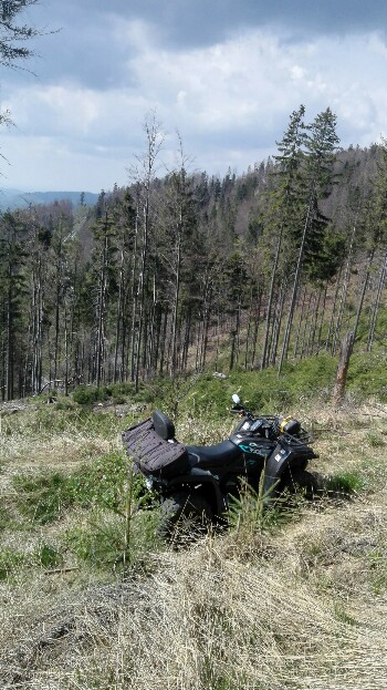

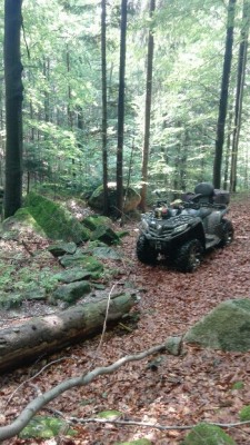

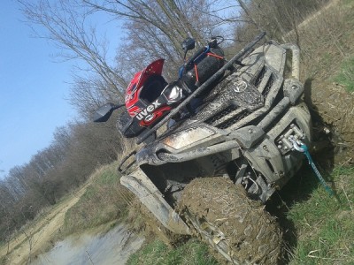

Wrzucam troche fotek nazbieranych przez cały rok

Z nudów i z potrzeby zrobiłem tez pług do cfki. Projekt, kilka browarkow, stal, spawarka, farba, parę elementów zakupionych w sklepie i można odśnieżać hehe. Niezła frajda jest przy takim przedsiewzieciu jak również później gdy sąsiad przychodzi z "zalacznikiem" by mu podwórko czy podjazd odsniezyc
Na materiał i obróbkę wydałem 450 zł reszta to własna praca i elektrody, naprawdę polecam zrobić sobie samemu niz wydawać 1-2k zł na kupno nowego...

Witam.
Ostatnio nie miałem zbytnio czasu a raczej możliwości by więcej latać na cfce ale coś tam km powoli przybyło. Jestem bogatszy o parę doświadczeń, jakieś ciekawe historie tez się trafiały.
Ale od pocztku...
450tka ma się dobrze, serwisuje ją samemu i raczej mam w tym większą wprawę niż większość (niby) profesjonalnych serwisów działających przy dilerach marki cf moto. Wymiana filtra, oleju w silniku i w mostach to bajka. Ustawienie zaworów czy rozrządu również nie jest nadto skomplikowana. Elektryka jest prosta i do opanowania. A gdy się ma schematy to już żaden problem.
Po 4kkm mogę spokojnie stwierdzić że ten model jest bardzo dobrą i jedną z tańszych alternatyw jeżeli chodzi o turystykę, samemu jak i w dwójkę. Jest wygodny, w miarę miękki i można nim spokojnie zrobić 200km z przystankiem tylko na tankowanie. Piszę 200 gdyż tyle wynosily moje najdłuższe voyage (w jedną stronę) i po nich nie czułem się zmeczony...
Z racji na to że proporcje latania po czarnym zwiększyły się do ok 30-40% seryjne arbuzy zmieniłem po 3kkm na bighorny które są zdecydowanie bardziej "pancerne" i do tego nadwymiarowe. I stwierdzam że Quad nie zauważył różnicy. Ja reż nie...
Porównanie abuzzow i bighornow:
-cięższe, lecz raczej niezauwazalnie dla mnie pod wzgledem strat i osiągów
(Choć w sumie dokonalem małych przeróbek w cfce o których opowiem później)
-w błocie sa lepsze od arbuzow i to widać od razu
-twardsze, można latać na niższym cisnieniu
-niestety ze są "płaskie" trudniej się kreci kierą w miejscu bez wspomagania, jak również trzeba uważać w koleinach bo mogą szarpać kierownicą
-na czarnym "huczą"
Eksploatacja
W gadzie wymieniłem oba dolne przednie sworznie przy 3kkm. I teraz zauważyłem że tylne gumy stabilizatora powoli sa "zmęczone" i tez je wymienię. Co ciekawe przy 4kkm klocki chamulcowe przednie mają 50% zużycia, tylne może z 25%. Stwierdzam że oryginały sa bardzo dobre...

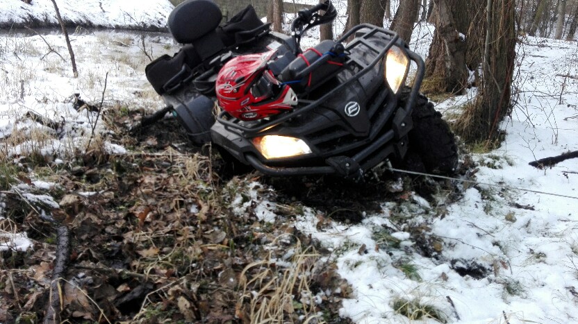

Z awaryjnych spraw to po tym jak Quad leżał na boku przez prawie pół godz, gdyż byłem sam i nie miałem sił by go postawić na kola, przestał działać czujnik temperatury odpowiedzialny na wentylator. Więc mostek na przekazniku i wio do domu. Wymiana czujnika i wszystko gra.
Innym ale za to ważnym elementem który wymieniłem to dwigienka zaworów wydechowych. Zauważyłem podczas regulacji zaworów ze łożysko na tej dźwigni ma delikatny luz. Wymieniłem przy 3,5kkm. To element ktory nie powinien w tak krótkim czasie nadawać się do wymiany ale cóż, to w końcu chinczyk. Przy okazji przyjrzalem się rozrzadowi i wszystkim elementom góry głowicy i tam żadnych luzow, wytarc nie stwierdziłem...

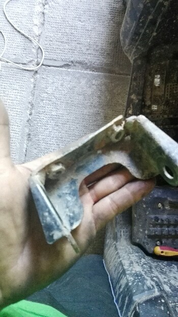

Jeżeli chodzi o przedni most to jest on mocowany do ramy tylko w dwóch miejscach i to jest za mało! Jedno ramię lubi się wygiąć i wtedy most zmienia kąt względem walka. Ja dorobilem dodatkowe mocowanie i tez innym użytkownikom tego modelu polecam tak zrobić.
Z modyfikacji to odchudzilem trochę ciężarki "rolek" wariatora, bawiłem się tez z sprężyna, podkladkami i najwazniejsze wywalilem siatke platynowa która miała robić za katalizator w tłumiku. To wszystko dało bardzo fajny efekt jeżeli chodzi o przyspieszenie. Skupilem się na tym by uzyskać jak najlepsze osiągi w danym przedziale obrorow i to tez otrzymałem. Zdj tych wszystkich zmian będą poniżej, dla potomnych
To chyba tyle jeżeli chodzi o moje nowości z cf. Jeździ i będzie dalej jeździć, no chyba że wygram w totka i zmienie na coś innego
