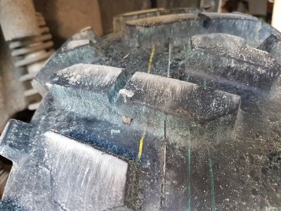

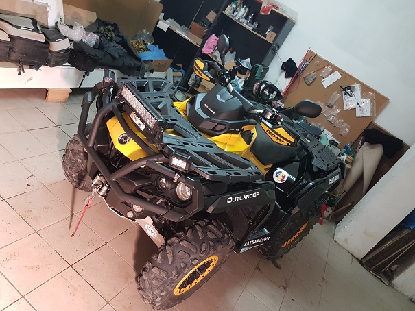

Przyszedł w końcu czas na umycie żółtka i przegląd po Rumunii.
Zniszczeń i uszkodzeń brak, brak też braków
nic nie pogubiłem, nic nie urwałem.
Quad porządnie został umyty, wszystkie elementy zawieszenia zostały nasmarowane.
Szkoda tylko, że krzyżak od strony silnika nie ma kalamitki. Trochę to dziwne, że jeden ma a drugi nie. Tu konstruktorzy się nie popisali
Pojawił się delikatny luz na lewym przednim kole więc będzie trzeba obserwować co tam się dzieje. No a do tego jeden sobotni wyjazd i od razu gwóźdź i wkręt.
Ale jak ten jeden z nich się wbił to pojęcia nie mam
Rumunia przejechana bez żadnego kapcia, gwoździa, śruby, wkręta czy innego badziewia a tu od razu dwa w jeden dzień
