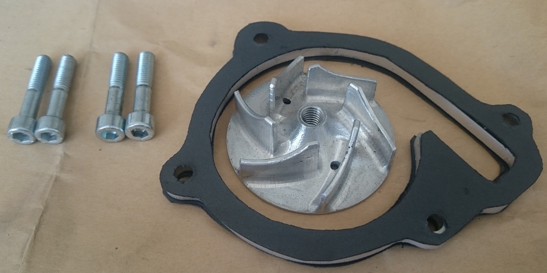

W kwesti chłodzenia zawsze jest jeszcze jedna opcja...

Oczywiście Panie CzarkuCj_cezar pisze:Jacek jakbyś mógł jeszcze rzucić linkiem gdzie to kupić to byłbym dźwięczny.DKfan pisze:W kwesti chłodzenia zawsze jest jeszcze jedna opcja...
Mariusz jaką masz odległość pomiędzy chłodnicą a siatką? Dzisiaj dotarła do mnie moja z oczkami 3x5mm
http://allegro.pl/can-am-renegade-outla ... 71299.html
Pompa działa nieźle, na wolnych obrotach niewiele lepiej ale wystarczy niewielkie dodanie gazu, gdy w terenie poruszasz sie kilka km/h i różniece temperatur sięgają 2-3 stopnie w dól (mierzone na głowicy) nawet na chłodnicy zawalonej nasionami jest OK.

Dzięki Jacek. Muszę tylko najpierw rozebrać starą pompę. Po Rumunii nie dotknąłem go jeszcze.

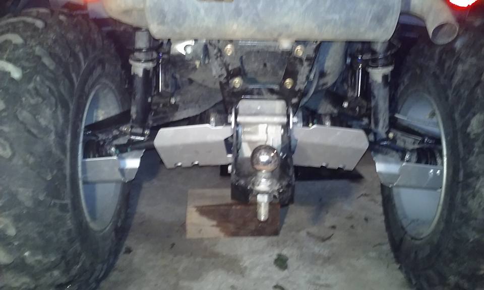

Kilka razy zahaczyłem spodem o jakiś kamol i to mnie trochę martwi (bez szkód ale..)... brak osłon w górach (z wyjątkiem tyłu gdzie wskoczył 4 elementowy zestaw bo fabryczne nic nie zakrywały) daje się we znaki, chociaż wiem, że niektórzy latają na ori plastikowych i quady żyją
