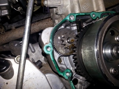

mistrzu sprawdz jeszcze jedną rzecz czy nie masz powyłamywanych zębów na trybie przejściowym tym z którym zazębia sie rozrusznik wtedy mogą występować owe trzaski co do bendixa to łatwo stwierdzić czy on jest zepsuty objawem jest to że słyszysz że sie cos kręci ale nie obraca wałem silnika bo przepuszcza .

A oleju nie musisz spuszczac... przechylasz quada docys mocno na lewa strone i problem z glowy.... zdjecie podgladowe:

Nazywa się to tryb pośredni rozrusznika to co ty widziałeś przez dziurkę to widziałeś tylko jedną strone tą z drobniejszymi zębami po drugiej jest mniejszy z większymi zębami który zazębia się z trybem na wale pod magnetem widać go na foto wyżej i tam sie zę by wyłamują ja miałem taki sam objaw w king wayu kręcił poczym stuk i stawał i to było to
i prawdo podobie masz wyłamane więcej niż jeden ząb bo z jednym normalnie by zapalał . co do przechylenia quada na bok plastików nie musisz sciągać przechyl go i podeprzyj od dołu
co do oleju to wolał bym go wymienić jeśli tryby sie urwały mogą być jakieś ich kawałki w oleju ale też opiłki i lepiej to wszystko spuścić dobrze przejrzeć czy gdzieś coś nie utkowiło w jakimś kalale olejowym bo szkody później mogą być jeszcze większe

Jak widzisz na zdjeciu ... pompe masz podwieszona po prawej stonie silnika

Zdjąłem pokrywę i te koła wyglądają ok.
Czyli pozostało rozbieranie dalej żeby dojść do łożyska jednokierunkowego - bendixa ;/
Rozumiem że muszę znaleźć jakiś ściągacz żeby ściągnąć magneto??
