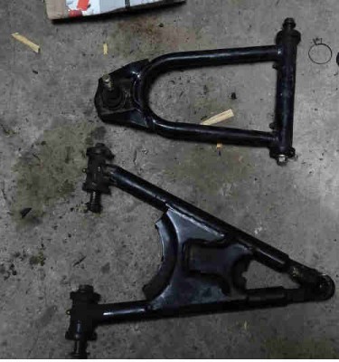

Mam takie pytanie czy do bashana można wstawić wahacze przdnie od SHINERAY np. taki ?
http://allegro.pl/wahacz-przod-przedni- ... 48948.html

Napisz do sprzedawcy o wymiary i się dowiesz. Wątpię, że wejdą bez przerabiania. W dodatku zapewne skok amora będzie inny i koła mogą być krzywe.

no wtedy amory też do wymiany.

rozstaw bedzie inny, jesli zmienisz dolne, to gorne też trzeba.
Rozumie że masz wahacze zintegrowane razem z swożniami
Re: Bashan 200- Wahacze
Nie już nie mam.

Nie chcę zakładać nowego tematu więc napiszę tutaj. Posiadam wahacze bez wymiennych sworzni czy dobrym pomysłem będzie wycięcie gniazd na sworznie z wahacza od uno i wspawanie ich do moich wahaczy? Podobno spaw z migomatu jest za słaby czy na prawdę nie wytrzyma?
