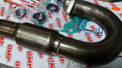

Lub można jeszcze zastosowac power bomb tylko nie mam pojecia czy to cos da ale jak komus sie nudzi to niech kombinuje.Ostatnio montowałem to w yzf 450 ten silnik i tak jest mocny z dole ale koleś chciał sobie założyć i twierdzi ze z tym mu łatwiej go na koło stawiać nawet na ostatnim biegu czyli w tej wersji na 4-tym.

Mozna zrobic samemu powera.

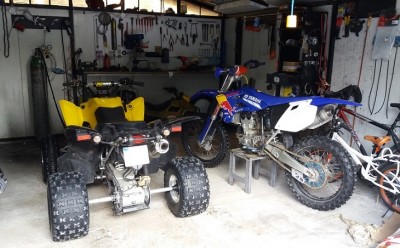

Robie takie biegi jakie chce klient.
Mi osobiście bardziej pasują biegi tradycyjne.
1- na dół reszta w góre.
I u mnie klient ma do wglądu fotorelacje jak quad jest zrobiony pod plastikami i wszędzie tam gdzie nie widać.
By nie myslał że coś ukrywam.
Jeszcze niedawno był na YT film z budowy mojego quada tam było widać jak to jest zrobione ale go zablokowałem z wiadomych przyczyn.
