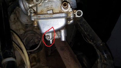

Witam.Mam problem z gaźnikiem w quadzie yamaha kodiak 400.Kapie benzyna z dolnej części gaźnika z małego otworu w którym jest wkręcona śrubka.Proszę o pomoc.

Pływakssię zawiesił, możeszoodkręcić i przeczyscic. Ta rurka pod tą śrubką jest zaslepiona? Czy ma otwór?

Rozebrałem i w środku było czyściutko.Właśnie z tej rurki kapie paliwo, A co by się stało jak bym zaślepił ten otwór.

kolego jest to rurka od spuszczania syfu z gaźnika jeśli ją zaślepisz to będziesz musiał za każdym razem rozkręcać gaźnik. Dla mnie to musisz mieć w dolnej części gaźnika przy tej śrubce wżery dlatego kapie. Bo jak by leciało ciurkiem to zrąbany pływak bądź dysza przelewowa.

Wszystko już działa. Dziękuje za pomoc.

Sam do końca nie znam przyczyny, ponieważ rozebrałem i złożyłem i przestało kapać.

tą śrubkę jeśli delikatnie poluźnisz to spuszczasz paliwo z gaznika musiałeś mieć nie dokręconą bądź jakiś syf podlazł.
