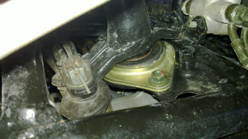

Łożysko dobre ale ta cała obsada łożyska tragedia wygła się ...nie licują ze sobą , górna część wyrobiona i łożysko do góry lekko wylata stąd ten luz na kolumnie a materiał tej że obsady.... to też do poprawy . Nie wiem czy się dostanie samą tą obsadę , górna część łożyska owalna nie wiem czy się takie kupi ? PORAŻKA

Daniel śruby były dokręcone na maksa sam byłem i jestem w szoku jak to się mogło stać .Mam gdzieś ze dwie fotki to wrzucę jak do domu dotrę .

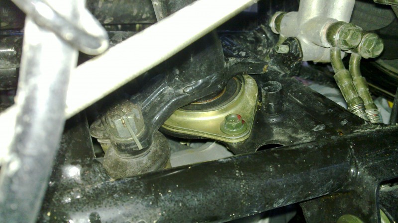

Witam to są te zdjęcia widać jaki jest luz i chyba na trzecim widać po podniesieniu do góry kierownicy ile wychodzi łożysko .

A co jest pod lozyskiem?

Daniel to całe mocowanie dolnej części kolumny kierowniczej to złożone do siebie dwie takie same blaszki ( te złote taka sama dolna co i górna ) a w środku łożysko z owalnym grzbietem nałożone na drążek kierowniczy .

We wtorek popatrze w jaki sposób mogło się to stać. Tak czy inaczej musisz jechać do swojego dealera.
