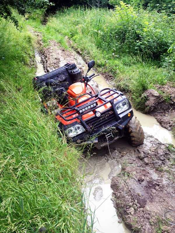

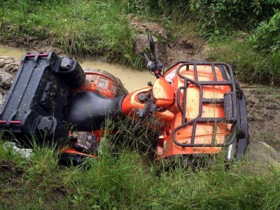

Wczoraj trochę się wkopałem w kałuży i musiałem użyć wyciągarki zapiąłem ją nieco niestety pod skosem bo innego wyjścia nie było i linka źle się nawijała z jednej strony wkręciło ją i teraz zwinąć linkę mogę krótki odcinek a kiedy odwijam również za chwilę zaczyna nawijać z powrotem. Już widzę, że ją trochę uszkodziło i będzie do wymiany ale jak to odblokować? co spróbować bez rozbierania wyciągarki?
Sprzęgło poluzować (to pokrętło po prawej stronie wyciągarki?) i np. zapiąć hak o coś stabilnego i quadem wyszarpnąć?
