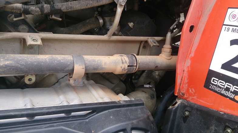

Która?
Jeśli ta po prawej na dole nad silnikiem nie daj się zwieść i nie kupuj od 800 bo jest droższa.
Pasuje ta od 500

Re: Uszczelka tłumika - czy podpasuje jakiś zamiennik?
Ta zaraz na wysokosci prawego kolana nad skrzynia
Dużo zachodu z wymianą niestety
http://allegro.pl/uszczelka-wydechu-cf- ... 22238.html
Do zdjęcia wszystkie osłony termiczne, plastiki z dwóch stron, odpięcie tłumika końcowego, odkręcić trzeba obydwa tłumiki. Pół dnia rozbiórki.
Przed wsadzeniem w tłumik uszczelki podobno dobrze ją nasmarować smarem grafitowym.
Chwilę będzie się dymiło bo będzie się wypalał ale podobno robi fajną powłokę.
Ja dodatkowo na zewnątrz dałem taśmę aluminiową.
