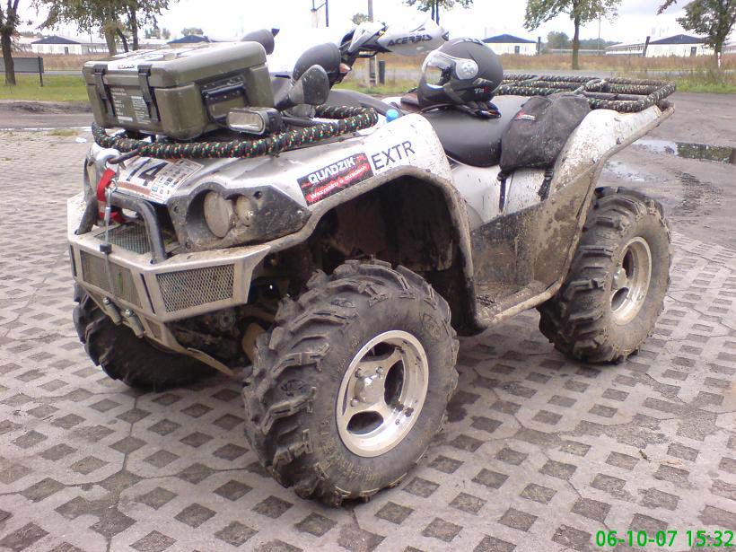

Dzięki bardzo ale to naprawde nie wszystko
Teraz ma dodatkowo:
GPSmap 276C
z przodu Come-up 4000
z tyłu warn 2500
kufry z przodu i z tyłu
metromierz itd...
zobaczysz na Gryfie :D

Strugal pisze:Bardzo mi sie podoba przedni bumper bede cos podobnego chcial zrobic z w g700
Polecam sie mam doświadczenie a wierz mi nie jest łatwo

...a jedno mnie się zawieruszyło :lol:
Obiecuję ,że następne będą po umyciu :oops:

oglondałem zdjecia z integracji i wtedy nie miałęs tych kratek bumperze wtedy wyglondał moim zdaniem fajniej ale był ciezki
Strugal
Posty: 1037
Rejestracja: pn 19 lut, 2007
Lokalizacja: Warszawa Wawer
Post autor: Strugal » wt 09 paź, 2007
wczesniej przypominał mi zderzak arb w terenówkach ,
mysze popracowac nad czym takim do do Ciebie kawał drogi

Wtedy miałem zderzak aluminiowy więc nie było problemu wagi ,ten jest zrobiony z blachy kwasoodpornej 3mm więc pełny był troszkę za ciężki :roll:

A dlaczego go zmieniłes??

aluminium delikatnie rzecz biorąc potrafiło się odkształcic przy lekkich dzwonkach :lol:

achas rozumiem ja spróbuje zrobic stelaz i po przukrecac do niego blache

Życzę powodzenia ale to raczej pomysł skazany na niepowodzenie. Całość powinna być wykonana z jednego arkusza
