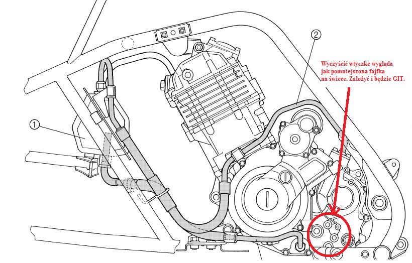

Mam problema z moim Rapi, 1,2,3,4,5-ja mu gaz a on zgas :/..Obojętnie na którym biegu zawsze to samo. Wiem że za to odpowiedzialny jest czujnik, tylko nie wiem gdzie on jest i jak go czyścić? może ktoś mądrzejszy mógłby mnie naprowadzić na właściwą droge?

Manual manual.,,, wielka mi pomoc! a co jeśli ktoś nie zna angielskiego, to sie pśinco dowie. Tu nie chodzi tylko o pomoc dla mnie ale i dla wszystkich. Więc ja już metodą prób i błędów doszedłem do tego gdzie jest ten kabelek i ta wtyczka, i wykorzystując powyższego linka od kolegi skopiowałem obrazek i zaznaczyłem gdzie jest ta wtyczka którą trzeba wyczyścić tak żeby każdy mógł sobie to sam zrobić i nie płacić ciężko zarobionych pieniążków zdzierusom ...
Mały opis:
-wyciągamy wtyczke
-czyścimy w środku <można patyczkiem do uszu, wszystko zależy od wyobraźni byle by wyczyścić>
-bolec wystający też wyczyścić i założyć
-jeśli wtyczka się nie trzyba trzeba sie zaopatrzyć w nową
i wszystko bedzie znów działać .
Pozdrawiam i mam nadzieje że wielu ludzią to pomoże
